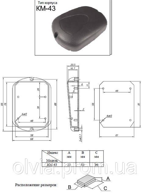

В общем давайте обсудим габарит и корпус для сего девайса. т.е. нормального полноценного, а не того который ныкать на особый случай. ну и его габарит в принципе тоже можно подумать.
zap
А в подседельную трубу, под штырь, засунуть не получится?
Естественно, с выносом антены на тонком проводочке, куда-нибудь под сиденье.
Ширина платы получится что-то типа дюйма (в расчёте на самый тонкий подседел), зато в длину можно развернуться, на худой конец, подпилят штырь если будет упираться, или сменят на более короткий.
Плату можно запихнуть в термоусадку, получится хороший изолирующий корпус.
С уважением,
Андрей
andreym
Как то уже заходило обсуждение касательно габаритов gps  трекера, в подсидельный штырь оптимально конечно.
Ибо такого даиаметра труб на веле всегда в достатке(можно в рулевую трубу например спрятать)
на Электровеле думаю конкретные габариты уже не так важны - важен лишь размер - чем меньше тем лучше
оптимально вообще куда нить в контроллер или батарею замуровать (в батарею так еще и практично с точки зрения питания) да и это обычно самая дорогая часть лисапеда, так что еще один аргумент  :-D
Для простых великов и в случае с вмонтированием в подседельную\рулевую трубы обязательно резервное питание от одной ячейки(липо-лифе было бы здорово сделать выбор.) а габариты ячейки конечный пользователь под свои нужды сам подберет (можно в комплект для криворуких класть держатель под 1 18650 элемент и собственно сам элемент со всроенной платкой защиты)

av-master
с электро в  принципе понятно.
с подседельной непонятно следующее :
какой внутренний диаметр этой трубы ? у разных велов по разному ? там же еще трубка седла вставляется ? т.е. антенна проходит через седло и падает в трубку вместе с платой.
zap
#33
Внешний диаметр подседельного штыря чаще всего 25.4мм, 27.2, 31.6мм.
Соответственно, плата должна быть не шире 24.5мм (~1мм на термоусадку).
Подседельная труба (это которая в раме) внутри имеет, соответственно, диаметр совпадающий с диаметром подседельного штыря, может чуть-чуть с запасом, но немного (чтобы не болталось). Подседельный штырь бывает разной длины, он вставляется в подседельную трубу обычно не до конца.
В подседельном штыре, в верхней части, видимо придётся пропиливать какое-то мелкое отверстие и через него вытаскивать провод антенны. Можно даже плату закрепить в нижней части подседельного штыря (там просто дыра в трубе), просто сделать небольшой выступ, который можно было бы обернуть резинкой и вставить плотно в штырь. Тогда сигнализация будет вытаскиваться вместе со штырём, что удобно, хотя и менее безопасно.
Кстати, аккумулятор типоразмера 18650 (диаметр 18мм) по идее легко войдёт в подседельный штырь (внутренний диаметр от 23мм). Чтобы не гремел, можно его обмотать к примеру резинкой или изолентой, заодно будет играть роль удерживателя платы при вытаскивании штыря.
Рулевая труба имеет диаметр 22.5мм, внутренний диаметр и того меньше. Думаю, в такой размер запихать уже совсем нереально. Хотя можно сделать "бутерброд" из двух плат толщиной 1.5мм или даже меньше (кстати, бывает и гибкая основа для плат).
С уважением,
Андрей
av-master
знаю про гибкие и т.д.. это вcе развалится от вибрации. размер модуля 30 на 30 на 3. этот вариант значит отпадает второй вариант. модуль 24 на 24 на 3. + 12 на 12 на 1.2 .
т.е. 100% 2 разных устройства. ну да ладно попробуем. в понедельник истекает срок производства платы. могут на пару дней задержать конечно. но думаю на следующей неделе получим уже образец работающий.
