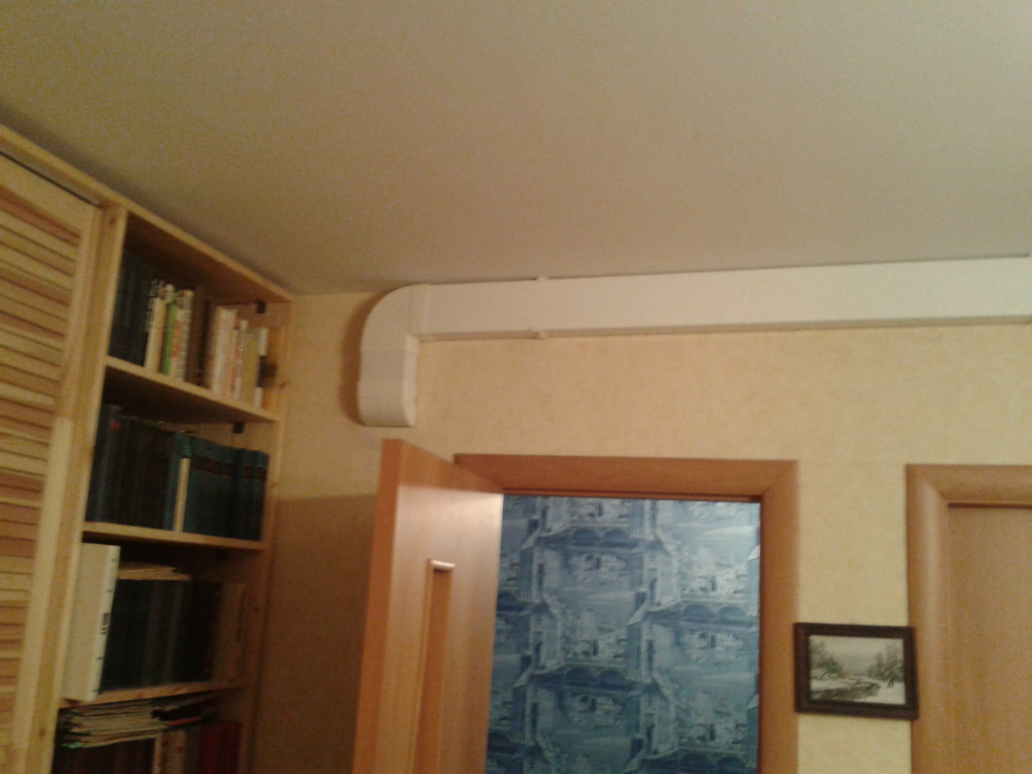

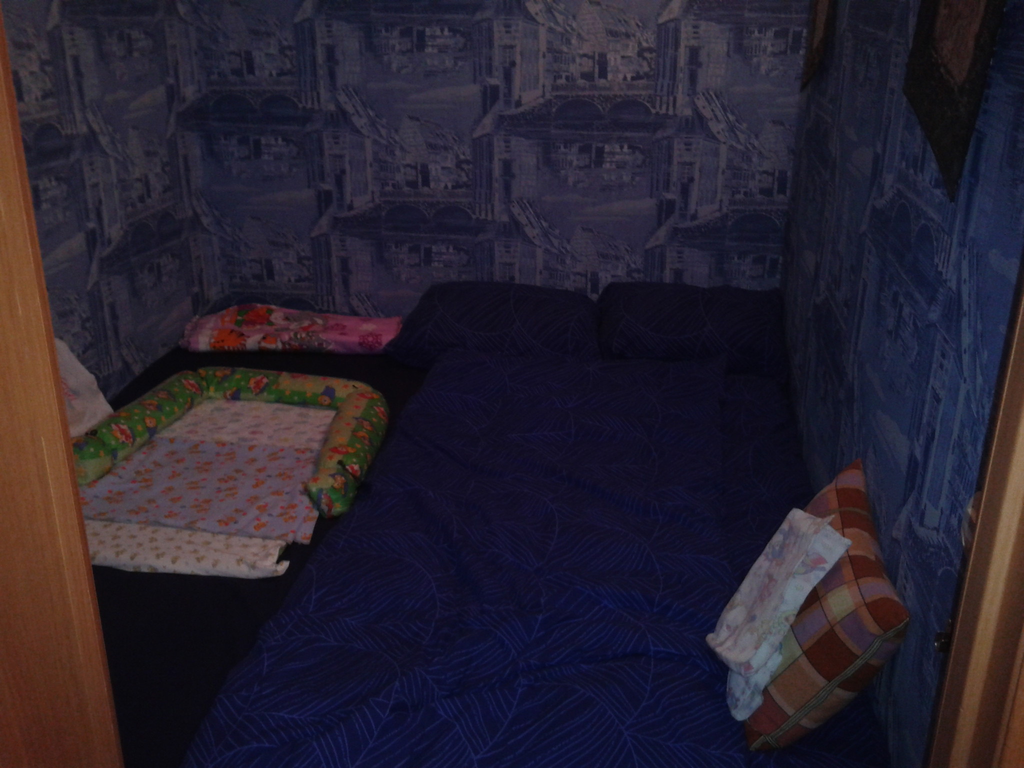

Через год, как только поняли, что скоро количество проживающих увеличится на одну маленькую девченку понял, что нужна своя спальня. Маленькую комнату занимает старшая дочь.
Но где её взять? Решил сделать из кладовки спальню. Кладовка -1.00х2.50
Снёс стену, построил из гипскартона новую. Заново прорезал двери. Получилось уютненько.
Комната размерами 1.80 х 2.50, в ней стоит кровать 1.80 х 2.00
Ещё на этапе проектирования, задался вопросом, а чем дышать?
Потому сразу делалась приточная вентиляция.
Вентиляция выдержала испытания и жарой +40 и морозом -30. Всё работало идеально. В комнате и летом не сильно жарко и зимой не холодно. Фильтр прекрасно задерживает и пыль и комаров. Вентилятор в комнате почти не слышен.

Да, забыл, девочка поползла, пришлось делать загородку на кровать. Поднимается и опускается.
