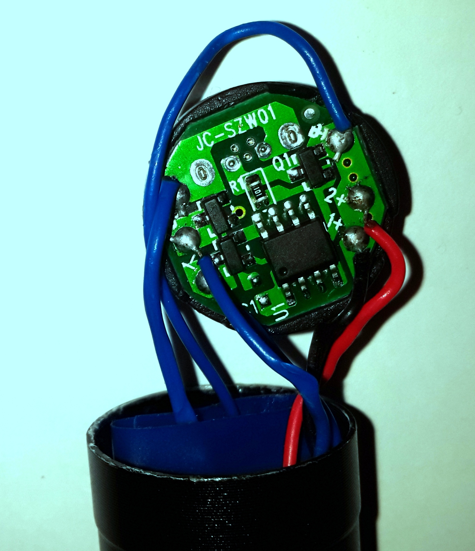

Я не знаю почему, но в тему про светодиодную фару написать сообщение не смог. Суть вопроса простая: распознайте это устройство. Маркировки на микросхеме нет, возможно это только зарядное устройство. Была бы маркировка, эх... Маркировка есть на плате и гугл о ней молчит. Рядом с маркировкой впаян разъём микро юсб. Аккумулятор используется в фонаре поддельный литий-ионный формата 14500. То ещё говнище с половинной намоткой. Я про этот фонарь и вскрытие уже статью написал и повторяться не буду https://zen.yandex.ru/media/velodelo/akkumuliatorpoddelka-otkliuchaet-fonar-pri-legkoi-triaske-615ce91d436f8439941a2830
Если честно: непонятно точно, там под линзой 1 или 3 Вт светодиод? И ещё более наболевший вопрос, а где драйвер и есть ли там он? Сквозь корпус фонаря видно теплоотводящую пластину светодиода, а драйвера как отдельного устройства не видать. И ещё: сбоку этого фонаря есть маленькая жёлтенькая светодиодная люстра, так что частично вопрос по теме.

Это можно только гадать. Приведённого фото недостаточно, чтобы понять суть (нужно несколько фото + перерисовывать схему по плате). Драйвера здесь либо совсем нет (тупо ключ и плевать на ток, какой он там будет - китайцы могут так учудить), либо он линейный. Если хотите этот фонарь реанимировать, надо эту плату выкинуть и сделать свою, по уму. Но это уже совсем другая история.

Плата только на одной стороне разведена. Забыл сказать, что на другой стороне только разъём микро юсб и кнопка переключения режимов. И плата работает, только аккумулятор дохлятина. Я сейчас поставил тоненький аккум от плера Sony NWZ D-183F кажись на 100 мАч, работает стабильно 10 минут и от тряски не отрубается. Да и заказал на алиэкспрессе пару новых аккумов 14500 на 700 мАч. Как-о так.
