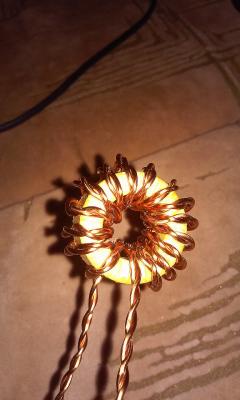

Не нашел провода 1,5мм, также не нашел достаточно тонкого, для жгутика. Разобрал трансформатор, добыл проволоку 1мм, скрутил в жгутик из 2-х шт. Намотал с трудом, влезло в 1 слой 16 витков, больше разве что, если в безобразии пихать как-то. Скажите, пойдет такое кольцо?
А старая обмотка была 0,5мм, 26 витков, намотано внавал на половину кольца.
TOM
Подключи и проверь работу блока на разных токах.
Fed9i
А возможно такое, что два толстых миллиметровых провода будут греться только потому, что намотаны на каком-то кольце? Я полагал, что эта катушка для каких-либо сглаживаний чего то, если не так намотать, может что-то не сгладить, а ее надо проверять нагревом? Может же быть такое, что она не работает (не сглаживает), но и не греется. Я с трудом представляю, чтоб такой толстый провод перегрелся, хоть на что его намотай.
TOM
Провод будет греться от большого тока. Сердечник греется от токов высокой частоты. Вообще-то для подобных дросселей более правильно использовать ферритовый сердечник с зазором. Чтобы упростить технологию, в компьютерных БП применяют специальные сердечники из порошка определенной плотности, которые обеспечивают нужные параметры. Их недостаток - при перегреве они теряют свои свойства. Поэтому и следует избегать их излишнего нагрева.
mr.Dream
[user]Fed9i[/user], если слишком много витков, сердечник насыщается и перестаёт усиливать магнитный поток, от этого он перестаёт сглаживать ток. Если витков слишком мало, его индуктивность мала и большие пульсации тока на выходе. Обычно в справочниках на сердечники указывают индукцию насыщения.
[user]Fed9i[/user], в катушке плотность тока через провод должна быть не больше 3-5ампер на квадрат, то есть для миллиметрового провода как раз 3-5 ампер, выше уже будет заметный нагрев. Соседние витки провода сами себя разогревают, условия охлаждения гораздо хуже, плюс магнитопровод ещё подогревает. Даже без сердечника смотанный в катушку или просто накиданный плотным клубком провод будет греться под весьма небольшими, казалось бы, для него нагрузками, неспроста на удлинителях, в которых провод сматывается в катушку, пишут "перед включением нагрузки размотать на всю длину".
Fed9i
Ну с технологиями ясно, думаю, там спецы могут как-то измерить индуктивность, или осциллографом проверить, как выполняет функцию дроссель. Могу я ориентироваться только на нагрев? Даже если у меня кольцо размагнитилось от температуры, я это проверить не могу. У меня вышло 2х1мм проводу, 16витков. Если не нагреется, оставлять, пофигу, как оно там работает, и все? Просто примерно 20-30 витков все мотали такие катушки по форумам.
TOM
Подключи к БП нагрузку и плавно увеличивай ток, если не будет резких скачков тока и напряжения при регулировке, то можно предполагать, что с блоком особых проблем нет.
