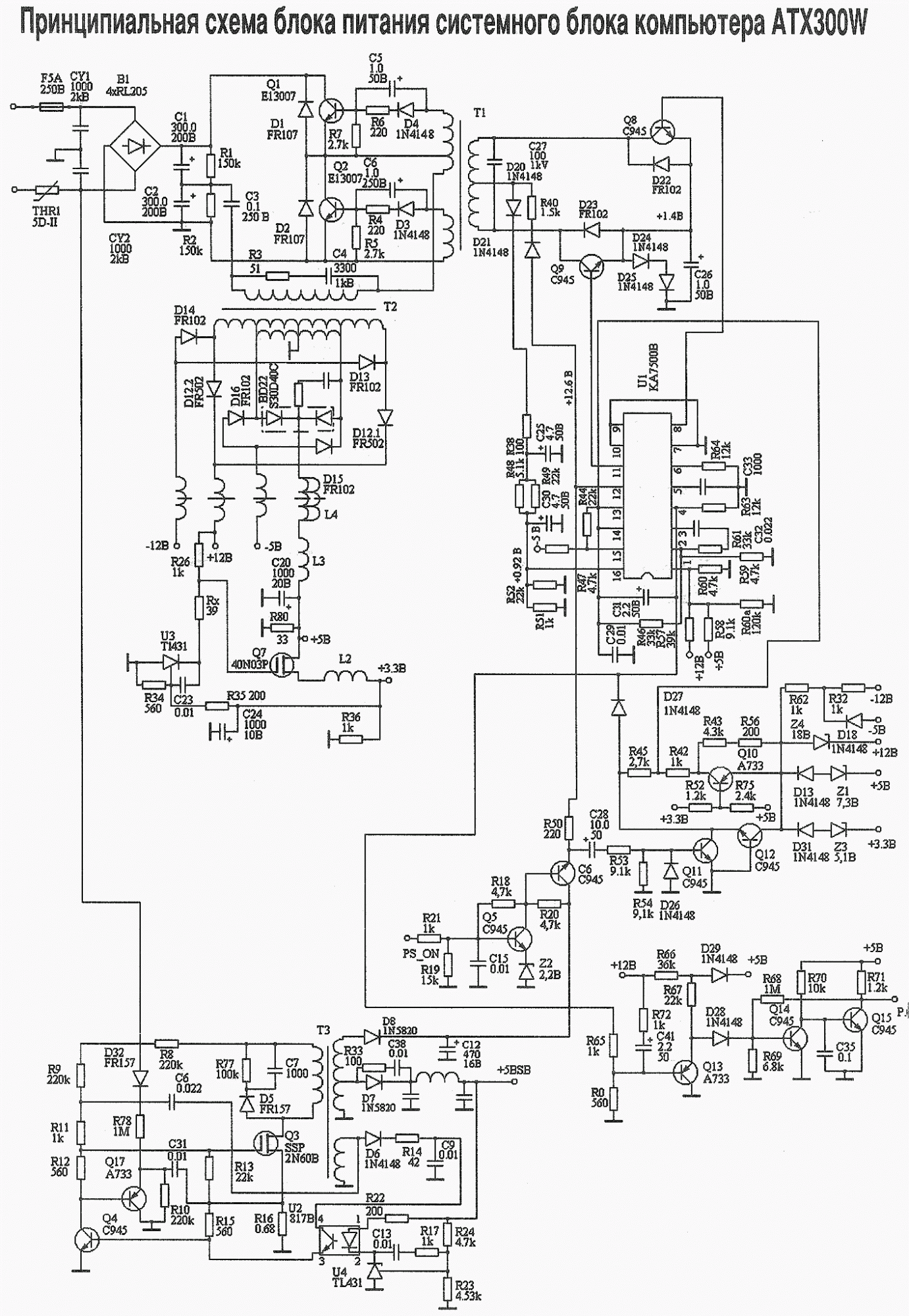

Здравствуйте!Есть в наличии компьютерный блок питания CODEGEN ATX 300watt model 300x.Хочу переделать в лобараторный БП. Подскажите пожалуйста ещё раз кому не сложно! Какие детали заменить а какие выпаять и куда припаивать переменный резистор (а точнее к каким выводам). Схема прилагается. Заранее большое спасибо.
yuri
[user]zora91822[/user], https://electrotransport.ru/index.php?topic=13096.36#topmsg, с этой страницы подробно о переделке этого блока форумчанином rastamanidze.
Электротаврия (24S2P LG e63). ДС3.6 45000 км
zora91822
[user]yuri[/user], Здравствуйте yuri.Объясните мне пожалуйста девятый пункт RASTAMANIDZE? Перерезаю соединительную  дорожку между 13 и 14-ой нагой микросхемы, а что делать с сопротивлением R45 и R42? И куда припаивать переменный резистор для регулировки напряжения? Объясните пожалуйста подробнее этот девятый пункт.
[user]zora91822[/user], посмотрите схему, которую сами же сюда выложили, внимательно ещё раз. Там ноги 13 и 14 закорочены и от них идёт дорожка к промежуточной точке между R45 и R42. Надо отрезать только эту дорожку, но оставить ноги закороченными и все остальные дорожки, которые идут от этих ног к другим компонентам.

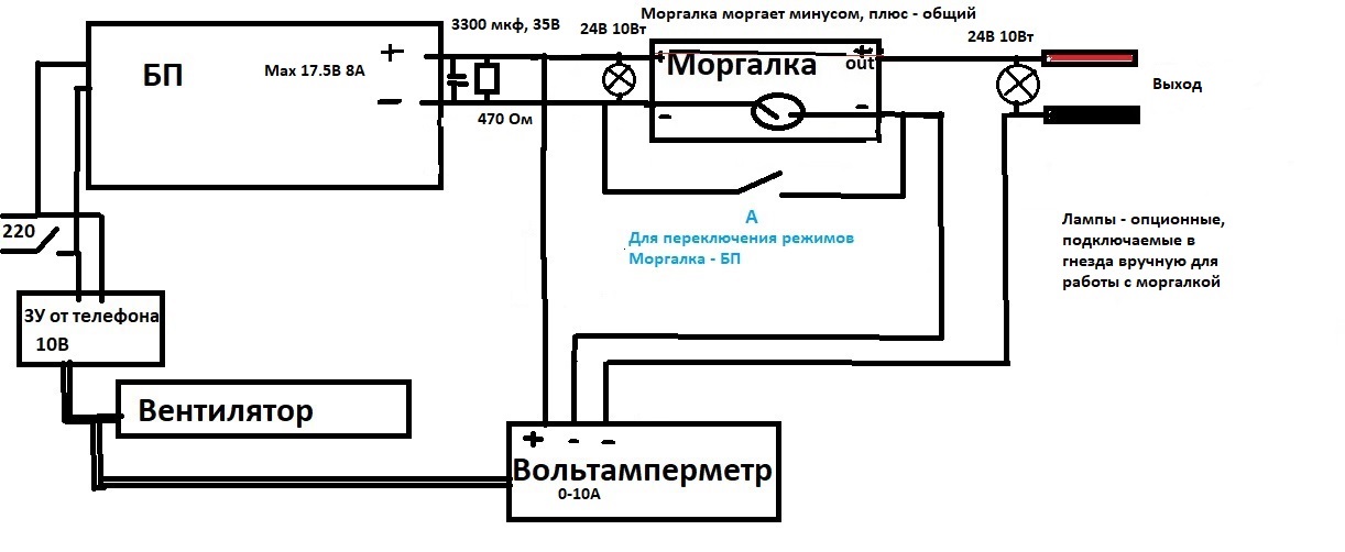

А Вы не знаете случайно, этот тип блоков питания, в частности, по таким же переделкам в ЗУ, как относится к резкому включению-отключению нагрузки?
Планирую ставить "моргалку" на выход для зарядки свинцовых акб периодами.

Не могли бы Вы сказать, насколько реальны озвученные опасности самоподрыва зарядного устройства? В принципе, тов. Сорока вполне может преувеличить опасности.
Схемотехника комп-бп, при всей похожести схем, довольно разная и надёжнее проверить на своём экземпляре, поделав разумные стресс-тесты с разумной предосторожностью.

Ну как их проделаешь, потыкал, подключая-отключая вручную нагрузку, работает. Но кто знает, правдивы ли эти опасения, и через сколько сотен-тысяч импульсов может появиться проблема.
Напихивание ёмкостей на выходе - очень даже решение, для этой проблемы по крайней мере. Минусы данного решения при применении блока в качестве зарядки аккумуляторов совершенно некритичны.

Ну и правильно делали. Поставьте л-с фильтрик на выходе из бп... Моргалка же не 0-макс моргает, поэтому циклы едва ли страшны, а резкое отключение-включение через последовательно уменьшаемый балластный резистор даст приблизительную картину реакции на форс-мажор.
Fed9i
#231
На выходе из блока питания у меня установлено:
Резистор 2Вт 470 Ом (0,03А), шунтирует выход.
Конденсатор 3300 мкф, 35В
+Дополнительная, подключаемая автолампа 24В 10Вт (0,36А, работает вполнакала), ставится вручную при работе в режиме моргания, перед таймером, шунтом - когда цепь разомкнута, ЗУ нагружено лампой, когда замкнута таймером - лампой+полная нагрузка, лампа параллельно таймеру.
Достаточно этого?
А вот, что такое л-с фильтрик, не знаю, не поясните? Прочитал, что это сглаживающий фильтр, но какой он конструкции, который вы имеете в виду?

Да не переживайте вы так [user]Fed9i[/user],
Я несколько моргалок собрал на комповых БП, и ни один не бабахнул. Если при стабилизации тока не издаёт посторонних звуков, то подключайте и не парьтесь. Но "ослик" в этом деле вещь весьма нужная.  :-)

Сам бп издает посторонние звуки, в зависимости от напряжения, от тока не зависит вроде, не побеждаются, плюнул, они тихие довольно. Вот про ослик хотелось послушать, нужен ли он, или кондер 3300, лампушка и резистор 430, который как ни смешно, но даже греется, заменят ослика.
