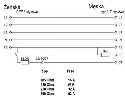

Вот такую ещё картинку нашел

Всем привет. Взял с алика готовый переходник type2 - шико220. На половине зарядных станций в СПб не работает.
Переделал на включение с кнопки шунтирующего резистора. Сейчас воткнул в зарядку лен энерго и опять нифига. Станции ABB.
Нет чтоб просто розетку 220 прям на самой станции вывести.
По сути переходник работает только в Сестрорецке (курорте), и на приморском шоссе в отеле. Работает на не слишком дотошных до протокола короче.
Не работает так же на заправке в Коломягах.  (после переделки не проверял)
Подскажите что еще хочет станция ABB от лен энерго? На мощных бесконтактная карта вроде не нужна.

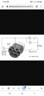

R3pt0r
Цитата: Silvaticus от 05 Окт. 2021 в 18:44шо вы там напеределывали одному вам и известно.
Очевидно же что я переделал по госту МЭК 61851.
На CP было 880 Ом. Стало 2.7к + 1.3к через выключатель. Стоит так же диод, родной с неизвестными характеристиками, по виду шоттки, 0.5В.
На PP висит 680 Ом - Просьба выдать 20А
Ранее станции ругались что непонятную хрень в меня засунули, теперь дает в меню полазать.
Единственное что я без нагрузки проверял. Может по этому ничего не увидел.
Станция висела в "ожидаю данных от авто" или что- то такое.

Появилась идея, почему станция не видит и не включает напругу. Может она ожидает "обжатие" в разъеме вилки мама?  У ABB кабель встроенный, несъемный.
У меня же очевидно вилка папа, не обладающая возможностью зафиксировать разъем.  Либо там где- то есть микрик, либо ожидает появление "земли" на одном(всех) слотах для фиксации.
