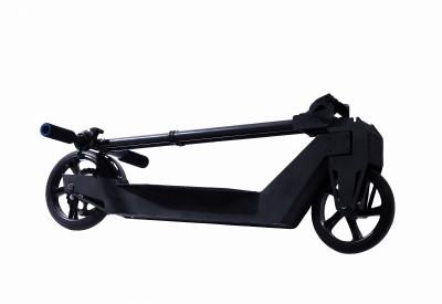

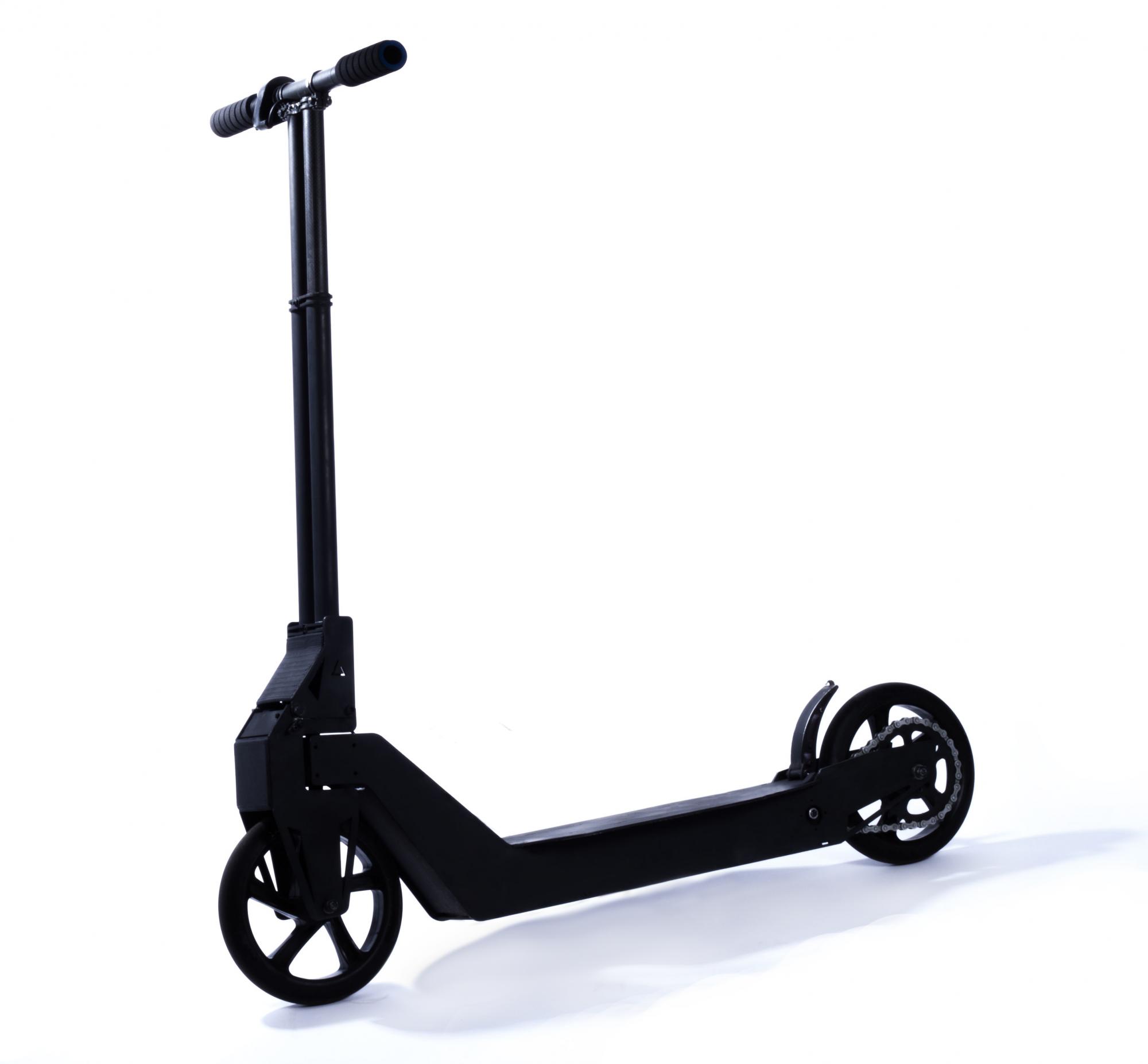

[user]gaaa[/user], какой батарейный ток будет при полутора киловаттах на 24 вольта? 60-65 ампер. Здесь либо модельные липольки, либо ионки (есть такие, которые дадут такой ток без умирания)...  Автор, конечно, не озвучил тип и конфиг батареи, но середнячок при таких токах долго не живёт.

Если поставить колеса получше то амортизация в принципе не очень важна, если самокат стоячий...
gde700
Мало того, что мягче, ту, которая стоит сейчас на любой слегка влажной поверхности мотает как... сильно в общем. На скорости - это верное падение.

[user]gde700[/user], все верно, стояли липо. Оч хотелось знать как пуляет))
Будут скорее всего литий ионные акб.
[user]Scooters2[/user], Благодарю за ссылки.
То что гремел, мой косяк в установке. Сильно хотел уже опробовать на тот момент.
Сейчас все исправил, стук есть, но намного менее заметный. Но сравнивать по шучу с МК бесполезно)
На счет отсека, если будет МК, то там места на 350вт акб 18650 точно!

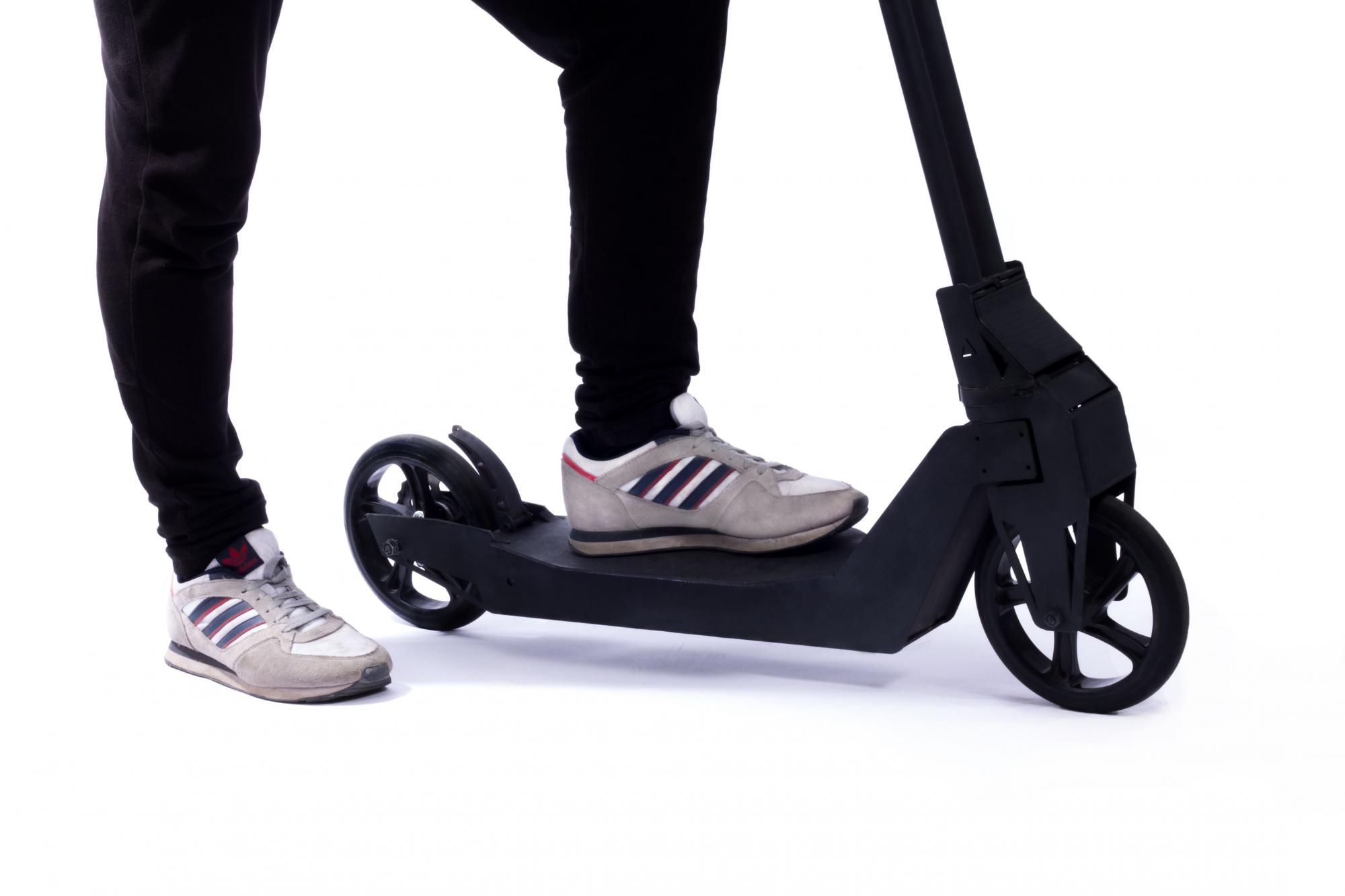

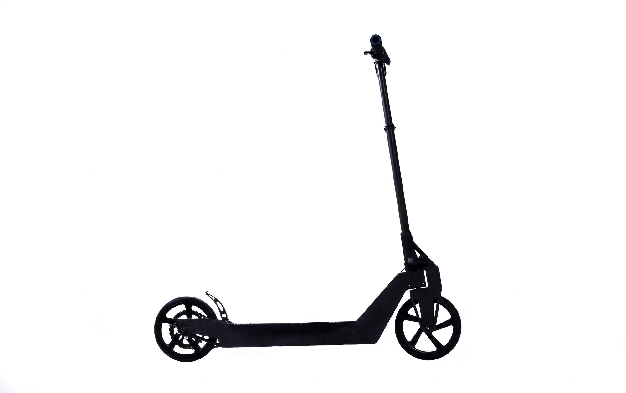

Теперь лучше увидел, что дека очень короткая. Лично мне удобно, когда ступни расположены на деке елочкой одна за другой, но здесь такое невозможно.
gde700
Да и мне короткая дека не очень. Тут одному не разбежишься, а я порой еду с одним из парней.... Но то, что самокат весьма компактен - плюс! Вот только с батареей не было бы засады....

[user]Scooters2[/user], я тож елочкой и ежу) размер ботинок 43.

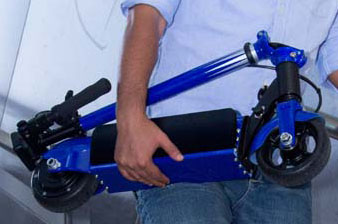

Появился новый самокат LAVIZ. Мне не нравится, однако концепция интересная и стоит её осветить. Отсек-дека теперь как бы "уложен на бок", а чтобы было на чем стоять, имеются складывающиеся подножки, такие же как у моноколес. Отсек с батареей, соответственно, располагаются между ног.
Вес: 9.4/11.4 кг у версий с батареями Li-Po 4/6 Ач;
Напряжение батареи: 48 В;
Дальность хода: 20-30/30-35 км;
Размеры: 515*675*855 / 205*675*380(сложенный) мм;
Скорость: 18/25 км/ч;
Вес наездника: до 120 кг;
Мощность МК: 350 Ватт.
Недостатки:
Самокат в рабочем положении очень широкий из-за подножек и из-за того, что они располагаются по бокам отсека. Острые выступающие подножки опасны для пешеходов на скорости 25 км/ч. Так же опасно для наездника, если задеть подножкой за поребрик или за ногу при отталкивании;
Маленькие колеса, по виду 6". Нет задней подвески;
Высокая цена;
Под вопросом переноска в сложенном состоянии. Рукой за днище деки и прижав нижнюю часть подножки к одежде, как на фото, это нереально из-за грязи.
