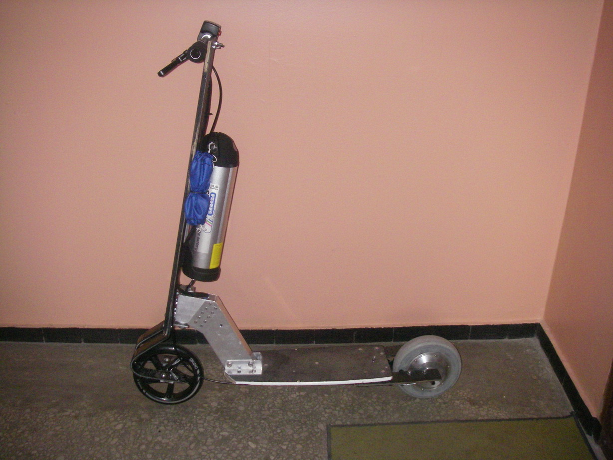

Может не очень в тему, но побывал на Гикпикник. Там были Эльтреко с их электровеликами и самокатами, покатался, порадовала мощность, но эксплуатация Эльтреко Рино даже рядом не стоит с нашим Е-TWOW, всё таки наш самик самый лучший во всех смыслах...уныло смотрятся и моноколёса с дрожащими на них ногами наездников и синяками у девочек)))) Всё это "игрушки" для покатушек в парке в хорошую погоду. Но в глубинах пикника на совершенно не самокатном отделе нашел сие чудо (на фото ниже). На просторах интернета о нём ни слова, хотя этот танк гордо звучит как "Первый Российский электросамокат". Сделан топорно, но уважительно по военному))))) Если кто что-то знает про "разработчика" этого транспортного средства - подскажите как с ним связаться)))  :bravo:

gde700
[user]JellyJam[/user], да они вроде дали ссылку на vk.... Только даже при беглом взгляде на фото возникает куча вопросов... Зачем цепь? Даже китайцы от этого отходят... Амортизации нет в принципе. Колёса декатлоновские, звезда саморезами прикручена.... С тормозами засада! Есть только обрезок заднего... Какие 35 км/ч?!! Это скорее действующая модель...

ReSharVladimir
Но вот, например, то, что велосипедную цепь на мотор поставили, мягко скажем, немного удивляет. Вытягивающиеся заклепки на рулевой тоже впечатляют.

gde700
Добавлю.... Колёса ПУ... Рассчитаны на скорости не более 15-20 км/ч... Чуть влажно - их несёт куда повезёт....

Slider
Больше поже на прототип или студенческую самоделку, до нормального самоката его еще "пилить и пилить", в данном состоянии не жизненоспособен ;)
