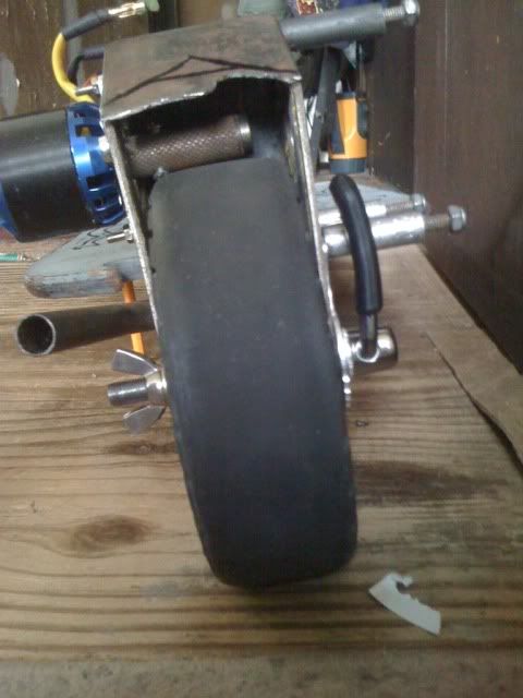

Например, приблизительно так должен выглядеть фрикционный привод на электросамокате:
Вот вариант использования модельного мотора (outrunner)[/url] для создания фрикционного привода лёгкого электросамоката:
Brushless Scooter
Конечно есть еще варианты использования цепного или ременного привода:
DIY 10kW Electric Scooter made from stuff lying around
zap
На последнем видео я не врубился нафига муфта обратного хода на валу двигателя, если муфта обратного хода уже встроена в заднее колесо (там даже 4 болта крепящие зубчатое колесо к муфте видны).
С уважением,
Андрей
ReSharVladimir
По-моему, стальные насадки с накаткой на валу мотора, не самый лучший вариант: резина колеса и так об дорогу стачивается, а ее еще и насадкой...  :-\ Возможно, лучшим решением было бы трение пары резина+резина. Но в слякоть и грязь все равно окажется неэффективной.
Единственное преимущество фрикционной пары - конструктивная простота. Кстати, в такой конструкции надо предусматривать обеспечение прижима фрикционных пар по мере уменьшения диаметра колеса из-за износа резины.

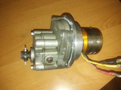

nicomunet123
Не подскажите, какой нужно использовать редуктор (1:6?) и где их можно достать? Предположим, что мощность движка 600 вт, 11000 оборотов.
antonxxx
Я собираю на таком. Маслонаполненный китайский редуктор 1:5 от ДВС дырчика. У меня аутраннер 270 KV. Они есть на али и здесь найти можно.
мерида с киловаттом
