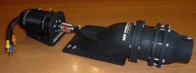

Не соглашусь с мнением что электропривод не вписывается в серфборд с мотором.
Факт - в мире сейчас предлагается много моделей серфдосок с мотором именно на электротяге.
На текущий момент при применении компактного водомета с безколлекторным мотором скажем 8-10кВт + питание от LiPo аккумулятора = суммарный вес и габариты в разы  будут ниже варианта с бензиновым мотором тойже мощности. ФАКТ.
Серф на электротяге имеет просто взрывную динамику по сравнению с бензой....и обороты на водомете большие на электромоторе получить куда проще чем на бензинке.
Один минус электрики - ЦЕНА...АКБ такие дорогие, мотор с регулятором оборотов стоит также не дешево. Ну и время катания - чтобы подольше нужен большой по емкости АКБ а это цена....
Ну и безопасность....48-72В постоянки серьезно. Надо обеспечить высокую степень защиты электрооборудования.
владэк
Вот пример -наш водомет 70мм  с безколлекторником 10кВт....по габаритам и весу он в несколько раз меньше и легче чем если делать на бензиновом моторе. С бензой еще есть проблема - где такой компактный мотор найти с водяным охлаждением  и чтобы обороты были у него на валу за 6000-8000 ?
У нас все хозяйство вписывается легко в корпус толщиной всего 10-12см.

где можно приобрести водомет 70мм  с безколлекторником 10кВт

[user]владэк[/user],  Добрый день, занитересовался данным водометом. Не подскажите где данную штуку можно купить? Кто производитель?
