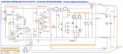

Имеется квадроцикл, который был украден (у меня, а теперь вернулся). Из него был жестоким образом выдран контроллер. Сейчас он передо мною без коробки. Вопрос: как собрать все обратно?
Михаил В. Т.
Методом тыка.
Три толстых - вход с батареи, выход на мотор, масса.
Ещё три тонких - на ручку "газа" (если она с датчиком Холла. Красный, чёрный (и синий?).
От тормоза - два провода мотор отключать.
Какие ещё функции у "квадрика" были?
Раз уж фотки показываете - то и оборотную сторону, плиз. Желательно, чтоб надписи читались.

Тему обновил. Добавил фотки и схему.
На сколько я понимаю часть проводов оторвана от платы.

Самокритика: Чёрный толстый - минус с батареи. Жёлтый толстый - минус на мотор. Синий толстый+красный тонкий - плюс с батареи и плюс зарядки.
Чёрный тонкий - минус зарядки.
Можно пробовать подключать. На каком-то (красном?) должно быть 5 вольт - это один из трёх проводов к ручке газа.

На ручку газа идет 4 провода. На ней есть светодиоды уровня зарядки.
Некоторые провода оторваны от платы.
1. Рядом с толстым синим есть "остаток" толстого провода. (толстый красный от батареи?)
2. Под тонким черным с другой стороны платы "остаток" толстого провода.
3. Рядом с тонким черным "остаток" тонкого провода.
4. Под тонким синим отдельным с обратной стороны платы вроде как два места для проводов.
На фишку идет 4 провода: черный, синий, красный, желтый. Желтый провод скручен (ограничитель скорости?).
Фишка идет на ручку газа?
Отдельно розовый провод.

Мастеру надо схема... А была бы схема я и сам может подключил.
А как проверить силовые элементы платы?
Михаил В. Т.
Силовые элементы - это сильно сказано. Судя по фотографии - там 4 "силовых" элемента. Две диодных сборки (два диода - общий катод) на рекуперацию. Те. при движении под горку - вырабатываемое электричество - течёт в аккумулятор. (Хотя может для сброса энергии с индуктивности мотора, но не суть важно). Вызваниваются тестером. (Телемастером).
Два Н-канальных полевика - организуется ШИМ. Проверять можно и тестером. Но проще - в магазине электрики купить лампочку на 36 вольт. Она как раз будет Ватт на 60. Цепляете её вместо мотора - и подключаете батарею. Диагноз будет "виден".

Контроллер нашел новый YK31C.
Не могу подключить ручку газа.
На контроллере 4 провода - синий, красный, желтый, черный.
На ручке - Синий, красный, желтый, зеленый.
В соответствии с цветами (зеленый=черный) - не работает (двигатель сразу медленно вращается, на вращение ручки не реагирует).
Как проверить ручку?
Желтый на ручке идет напрямую на индикацию.
Синий на ручке - на индикацию и на датчик на центральный контакт.
Зеленый, красный - на датчик по краям
SPIRITic
На контроллере 4 провода - синий (вход от датчика), красный (+4,7В), желтый (+36В), черный (общий).
Как подключить правильно датчик Холла (S)49E?

ПОМОГИТЕ!!!! У меня такая же плата контролера . Проблема в том что во время езды квадр остановился испустив неприятный запах из етой коробочки. Я разобрал ее и обнаружил что транзисторы 75NF 75  обуглились , пробывал заменить  ставил IRF 1407 и опять 2раза подряд пробой транзисторов  .подскажите что есче могло бы выйти из строя.
( пробивает транзисторы так что какнал исток \сток открыт и двигатель работает на прямую  \не дай бог на ходу\не реагируя на ручку газа и ключ "зажигания")

срочно нужна схема для контроллера YK 31 C!!!!! может кто знает на каком сайте можно найти данную схему!!!
Steel RAT
[user]Viktor2222[/user], нарисуй по плате за 30 минут.
Быстрее, чем искать где-то.

Дешевле купить новый, не заморачиваться с ремонтом.
https://electrotransport.ru/index.php?topic=23729.0;topicseen
Said
Тоже искал, может, кому поможет:
http://www.datriware.com/YK31C_mod_tuning
