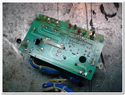

Всем привет, на очередных выходных проверял все, и, нечаянно подключил АКБ к ЗУ наоборот, + к - и - к +.
ЗУ не включается.
В общем, на плате ЗУ было обнаружено 4 транзисторо-подобных компонента. Как я понимаю, скорее всего их под замену, т.к. прозваниваются.
Собственно, основная проблема с покупкой компонентов, не могу нигде найти, маркировки следующие:
1) STPS20S100C, вроде как шоттки-диод,

2) SFF2004G  Isolation 20.0 AMPS. Glass Passivated Super Fast Rectifiers (супер быстрый выпрямитель)
первый раз встречаю такой компонент, не представляю, чем его заменить из доступных или где этот заказать
даташит http://pdf1.alldatasheet.com/datasheet-pdf/view/123596/TSC/SFF2004G.html
3) парочку биполярников J13009-2
даташит http://dalincom.ru/datasheet/FJP13009.pdf
варп
#1
Транзисторы скорей всего от компьютерных блоков питания подойдут и в баластерах мощных ( 45-60 Вт) энергосберигающих ламп  и мощных электронных дросселях для ламп дневного света подобные стоят..Диоды  тоже от компьтерных блоков питания должны подойти ....Хорошо бы знать , хоть по какой схеме преобразователь собран - если полумост , как в компьютерных БП ,тогда то .что выше написал, если обратноходовой , транзисторы более высоковольтные нужны ...Микросхема какая- нибудь в горячей части есть? или там блокинг - генератор ? Опыт ремонта блоков питания у тебя есть ?

Здравствуйте, уважаемые коллеги.
К сожалению, топикстартер так и не отписался о достигнутых результатах.  :-(
Я допустил такую же самую ошибку - подключил аккумулятор к зарядке в обратной полярности.  :dash:
В зарядке что-то щелкнуло, и вышло совсем немного волшебного дыма. Я сразу же отсоединил аккум. Разобрал зарядку. В результате внешнего (или внутреннего ли) осмотра горелых деталей найдено не было, поэтому мной было принято решение включить зарядку в сеть. К моему удивлению, она заработала. Я подключил аккумулятор, и оставил заряжаться. Заряжался он около часа, после чего в зарядке что-то второй раз щелкнуло, на этот раз гораздо громче, и она перестала работать.  :-(
Вскрытие выявило список перегоревших деталей:
1 сетевой предохранитель
2 пробитых накоротко диода в выпрямителе сетевого напряжения
2 транзистора J13009-2
1 выпрямитель выходного напряжения SFF2004G
Все детали на замену наковырял из старых блоков питания от компьютеров.
Транзисторы поставил W 13009 H - вроде как полностью идентичны, только в большем корпусе. Выходной выпрямитель - MOSPEC F12C20C. Зарядка сразу же запустилась, но как то странно. На холостом ходу напряжение нормальное, но стоит подключить малейшую нагрузку, как оно резко падает. Ток на выходе при этом порядка 0.1 А вместо 6 А.
Вчера весь мозг сломал, что бы это такое могло быть? Подскажите, в какую сторону копать.
yuri
[user]Frezer74[/user], может быть шунт сгорел, который ток зарядки задает.
