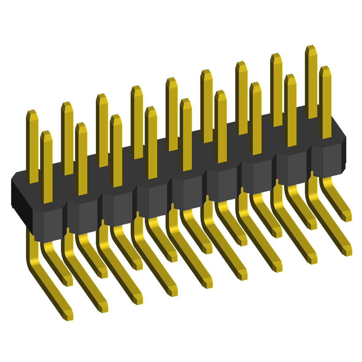

Разъёмы решил ставить двойные угловые PLD, вот такие:
Каждый канал занимает по 4 штыря, 2x2. Один из штырей будет отсутствовать и играть роль ключа для повышения дуракоустойчивости. Остальные три контакта идут на драйвер фары: GND, полное напряжение батареи, управляющий сигнал. Исключением являются два входных аналоговых канала, там вместо напряжения батареи на штырь выдаётся 5 вольт. Эти два входа считываются через АЦП и могут использоваться в программе.
