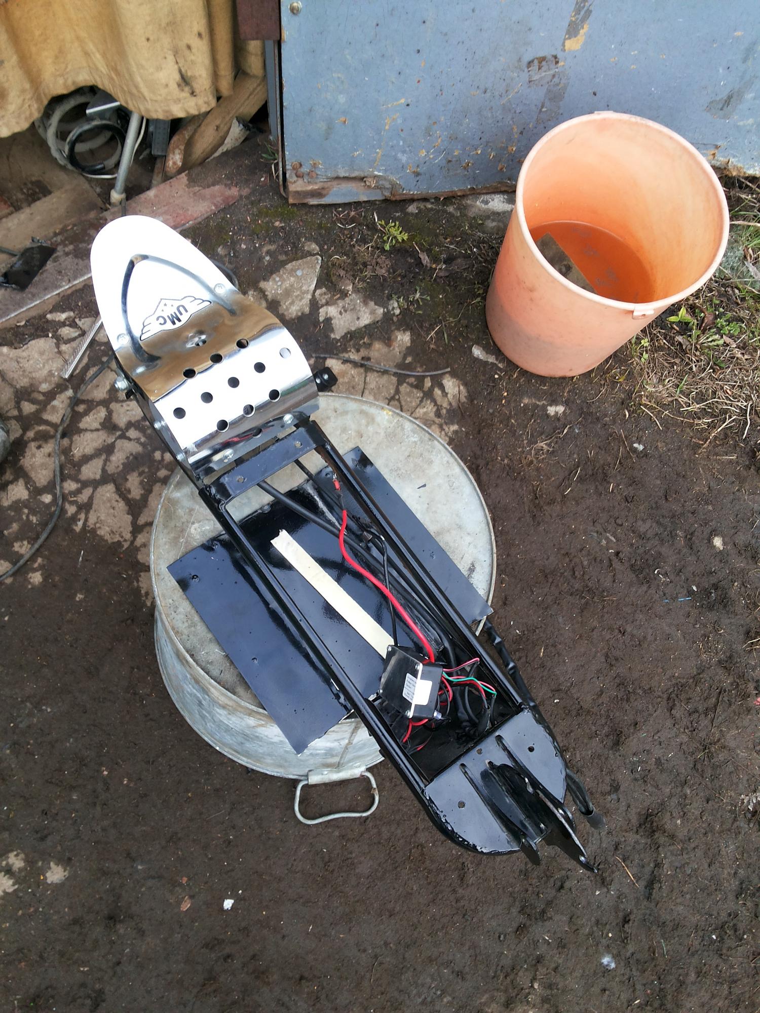

блок балансиров для 8-ми свинцовых аккумов для Сноага:
