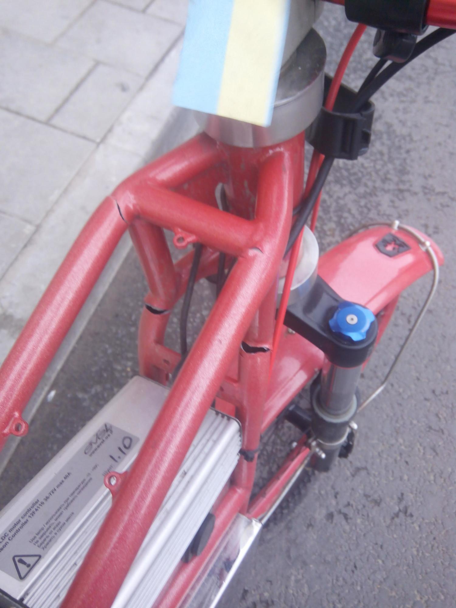

проблема с ободом была детектед ещё с месяц назад, когда однажды протирая ТС тряпочкой от грязи обнаружил не кисло раздутую в одном месте вбок покрышку и обод:
тут же стал искать новый обод, заказав с чайника за вменяемую цену.
тем временем, дабы не оставаться без транспорта,  было решено, что обод ещё походит, особенно после легкой его правки в тисках с молоточком:

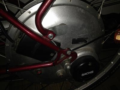

и вот на днях, выкатав с инвалидного обода ещё порядка 1500км, пришел новый обод и спицы 13G диаметра (~2.2мм).
снял колесо, помыл, разобрал. и ужаснулся - трещина оказывается в трех местах присутствует. в двух по три-четыре спицевых отверстия соединяет, а главное повреждение так и вовсе на девять отверстий с максимумом у отверстия для ниппеля:

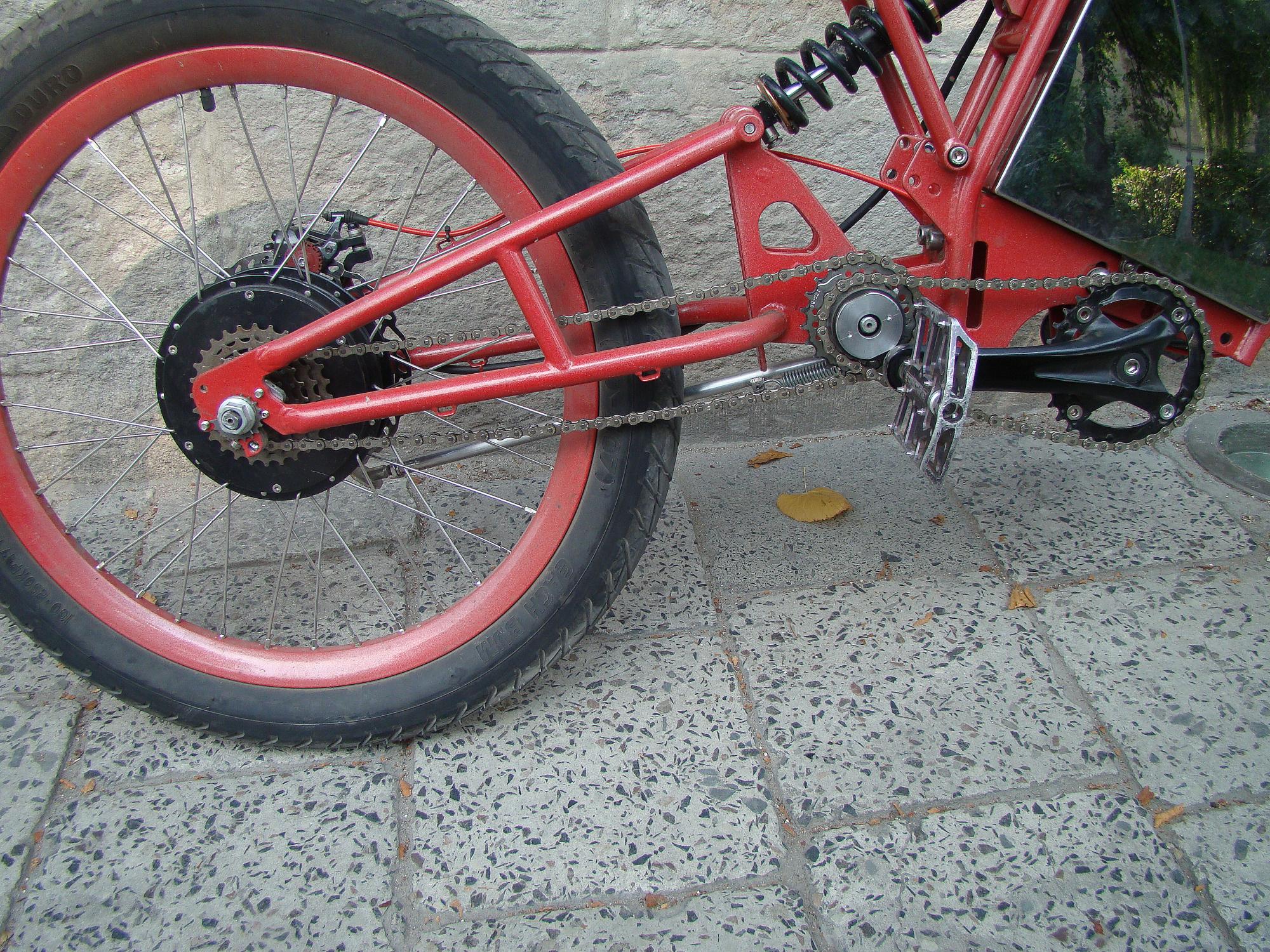

начал собирать колесико на новых комплектухах.  и тут случился фейл - ещё при не особо сильной натяжке спиц ниппеля стали обрываться в месте окончания внутри спицы, которое как раз пришлось на уширение головки ниппеля  :facepalm:
т.е. спицы нужны на пару мм длиннее, так что бы при натяжке спица была заподлицо отверточному шлицу ниппеля.  ну и сыграло ещё то, что ниппель стремится встать перпендикулярннее ободу нежели то направление куда его тянет спица (дополнительная сила на излом).

да, ниппеля влазят в отверстия, так же свободно как и обычные, и шлицы тоже под обычный ключик. следовательно стенки ниппеля тоньше, вот они видимо и рвутся если спица вкручена не до конца.  по фото обломков хорошо видно в каком именно месте кончалась спица внутри и там обрыв и происходил.
что делать пока думаю.  наверное поеду за простыми ДТшными спицами, правда их гнуть все придётся, как было в походе.
есть мысля заспицевать гибридно (кресты + солнышко), насверлив ещё 35 отверстий в ободе для "лучиков" солнца.
