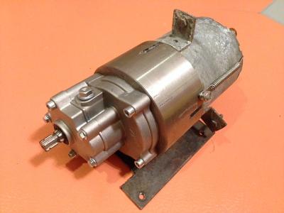

Было куплено самое маленькое и легкое редукторное переднее моторколесо Bafang 250w 36в под дисковый тормоз.
Вместо родного контроллера на 36в был куплен Polaris 800w 48v, чтобы иметь запас по мощности и скорости. Мощность мотора по расчетам соответственно должна была увеличиться где-то до 330вт.
