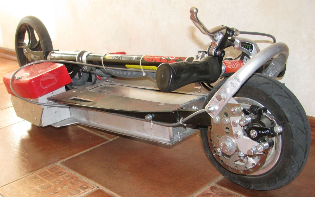

...или что можно сделать из швейной машинки Зингера.
Пролог.

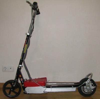

Перемещение в пространстве на всяких самобеглых устройствах интересовало меня с раннего детства. В 10 лет отроду была приобретена первая "дешка", и вместо учения уроков я в сарае прикручивал это чудо советской техники к другому чуду - велосипеду "Орленок". На проволочках, палке и веревке все собралось, завелось и даже поехало! Восторг от этой первой поездки не забылся по сей день. Потом через мои руки прошла вся гамма советских мопедов, мотоциклов и... каким то непонятным образом (при таком то начале) я начал передвигаться на автомобиле. И так бы все и продолжалось, и бурное мотопедное прошлое так и кануло бы в лету, не поменяй я год назад место работы. А в этой конторе мой непосредственный начальник ездил на работу на самодельном электросамокате. И тут подумалось: А чем я то хуже? Надо дать ответ Чемберлену! Долго собирался, но в августе разродился. Правда, собрано все из хлама с помойки и тяп-ляп, лишь бы поехало, да и бюджет был сильно скудный (ок. 5тыров), но вот что вышло:
Конечно, очень хотелось бы мотор-колесо, вместо свинца литий, титановую раму... Но (за неимением горничной) собралось именно так.
1. Вес 34кг. из которого половина - АКБ
2. Скорость ок. 22-24 км/ч
3. Пробег 10-15 км (АКБ б.у. и не один раз)
4. Мотор 500вт (привод шмыгла Аудюшного)
4. Контроллер самодельный без ограничения тока (недоделал - лень матушка), ток до приемл. уровня ограничивает внутр. сопротивление батареи ;-D
5. Фривилл имеется (сделан из Бошевского бендикса)
6. Срок изготовления - месяц (целый год ходил, ковырял в носу - собирался)
Конечно же, я прекрасно понимаю, что на роль транспортного средства сей аппарат ни разу и не претендует, и должен рассматриваться только как большая игрушка, но за пивом возит исправно.

Из чего сделано переднее крыло?
Брат Шышкин
Из жалеза ;-)
Оторвано от детского велосипеда "Дружок" с помойки.

 так простите шмыргалки аудюшные энто не 500 ватт -там сильно  поболее и в шмырголках подшипники не для длительной работы и сам мотор тоже для кратковременного режима . хотя если за пивОм ездить....

Креативненько! А если акб будет менее убитая (автомобильные же вроде номиналом по 50ач), то и хватать на сорокет станет

Моторчик этот в своем родном исполнении крутится по 20-30 лет, стоя за радиатором при Т около 90С, и дохнуть особо не собирается. По крайней мере, на аудюхах 80ках (43 кузов), где я чаще всего их встречал, проблем с ними не было. Но то был настоящий Бош. А за безродного ублюдка, которого я приобрел в "Экзисте" аж за 2тыра, ничего сказать не могу. Может, и подшипники не очень, и работать ему долго нельзя...

Hizheka
Сейчас у меня есть колеса от тачки но на 8 дюймов, я собираюсь использовать их в своей самоделке. Меня интересует как вы сделали крепление дискового тормоза.
Брат Шышкин
Крепление диска - это просто. Вместо родного китайского подшипника впрессована, а потом приварена втулочка с наружной резьбой под стандартный фланец, идущий в комплекте с тормозным диском. Внутри втулки - подшипник под ось (типа 22Х10 или около того, уж не помню). Да, кстати, резьба там вовсе не М35Х1, как считают многие, а дюймовая - какая именно смогу узнать у токаря только после праздников, я на этом попался, пришлось переделывать. Недостаток такого решения очевиден - для разборки колеса приходится этот фланец с этой втулочки свинчивать, что при спущенной покрышке весьма и весьма затруднительно.
