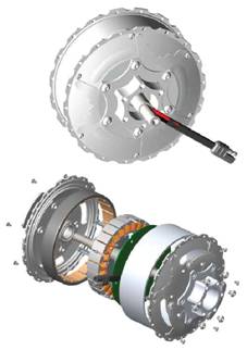

http://www.mr-motorvator.co.uk/falco/
FEATURES
Light Weight ~ 2.0kg // High Efficiency ~ 90% //
High Torque ~ 22Nm // High Power ~ 250 to
400W // Zero Cogging ~ 0.01Nm // Front or
Rear Wheel Installation // Customizable and
Removable Disc Brake and Free Wheel
Adaptor // 24 or 36 or 48V Operation // Wireless
or CAN Communication Capability // Analog
Throttle and Brake Interface Capability //
Precise Power and Torque Measurement //
Onboard Data Storage // PC Diagnostic
Interface // High Speed Micro-Controller //

а теперь главный вопрос стоит ли овчинка выделки? или заявленные 2кг веса и отсутствие cogging torque как всегда рекламный миф.
Цитироватьа теперь главный вопрос стоит ли овчинка выделки? или заявленные 2кг веса и отсутствие cogging torque как всегда рекламный миф.
На мой взгляд, не стоит. В первую очередь потому, что Инфинеон подключить нельзя.
А без этого, редукторник будет ехать 25км/ч, что, конечно, скучно(вато) для тех, кто может долговременно держать  30км/ч на педалях. ;-D
И еще, у меня Крислайт,  с ободом и зимней покрыхой весит, 9,9кг, а здесь только один ДД весит столько же.
Незачет! :neg:
tony16
если моторчег весом 2 кило, реально директ-драйв, возьму 2, заверните :-)
Хотя, похоже, это вариант Бионкса, т.е. сколько разрешат, так быстро и поедешь.
Явно не для форсажа движок. Хотя, с интересным потенциалом :wow:

Вполне возможно что по начинке близок к бьёнксу. но вроде бьенкс был трехфазный.
к тому же моторчики разные по начинке и параметрам. Но похоже что обьединяет всех одно - контроллер встроенный т.к наружу тянуть 5 фаз не совсем удобно.
вот тут хорошее описание bionx https://electrotransport.ru/index.php/topic,15620.0.html

А чем пятифазный лучше или хуже трехфазного?
В трехфазном постоянно задействовано 2 из 3 обмоток, а в пятифазном 2 из 5. Неоптимальное использование - больше потери :)
Ну разве только синусный контроллер спасет отца....
Лучше бы сделать фаз так 12-ть... )) И коммутировать их по разному, в зависимости от скорости и момента - можна частично избавиться от основного недостатка ДД моторов - эффективности в узком диапазоне оборотов.
Не факт - мы не знаем переключений, да и приближение к синусу не исключено.
Там схема "3 из 5" проглядывается...

Бьеникс 3 фазный и это конечно преимущество перед 5-ти фазным. Сгорел контроллер, заменил на любой внешний. А горят они часто.
Я имел ввиду даже не начинку, а подход.
Этот мотор совершенно не ремонтнопригоден. Выходит из строя любой блок и все либо в мусор, либо на ремонт производителю.
С точки зрения производителя это правильный ход. Позволяет зарабатывать на поддержке.
Наличие 5 фаз в данном случае преимущество сомнительное. Позволит незначительно увеличить КПД на малых оборотах.
Но при этом усложняет управление, сложнее программа. Значит требуется более мощный по производительности контроллер.  Больше ключей, больше потребление, больше нагрев. Не забываем про внешнюю консоль (приемник, передатчик) тоже потребление. Выше сложность, меньше надежность.
На мой взгляд в данном случае ход с 5-ю фазами и консолью - сугубо коммерческий ход. Заставить пользователя платить деньги только в одно окошко. Даже если он по функционалу превосходит все ныне существующее, он будет сосасть деньги как пылесос на обслуживании и ремонтах. К тому-же без возможности апгрейда, такие разработки быстро устаревают.
Скорее на больших. Именно там велика непропорциональность текущего фазного тока и Е.
