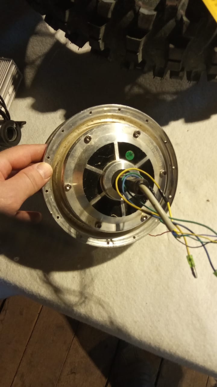

Коротко про макет:
В макете применены велосипедные 16-ти дюймовые безредукторные бесколлекторные мотор-колеса MW16B 48V, 1000W компании Golden Motor. Структура блока управления выглядит так:
Структура эта не окончательная, она обязательно будет меняться. Для повышения безопасности скутера окончательный вариант планирую сделать с двумя независимыми каналами управления на каждое колесо. При этом оба канала будут либо контролировать друг друга, либо (или дополнительно) контролироваться еще одним диагностическим процессором.
Также квалифицированным пользователям можно предоставить доступ к настройкам ПИД-регулятора, которые нужно будет менять для разных мотор-колес. Доступ к ним сейчас осуществляется c PC через WiFi. В дальнейшем добавлю программу под Android.
