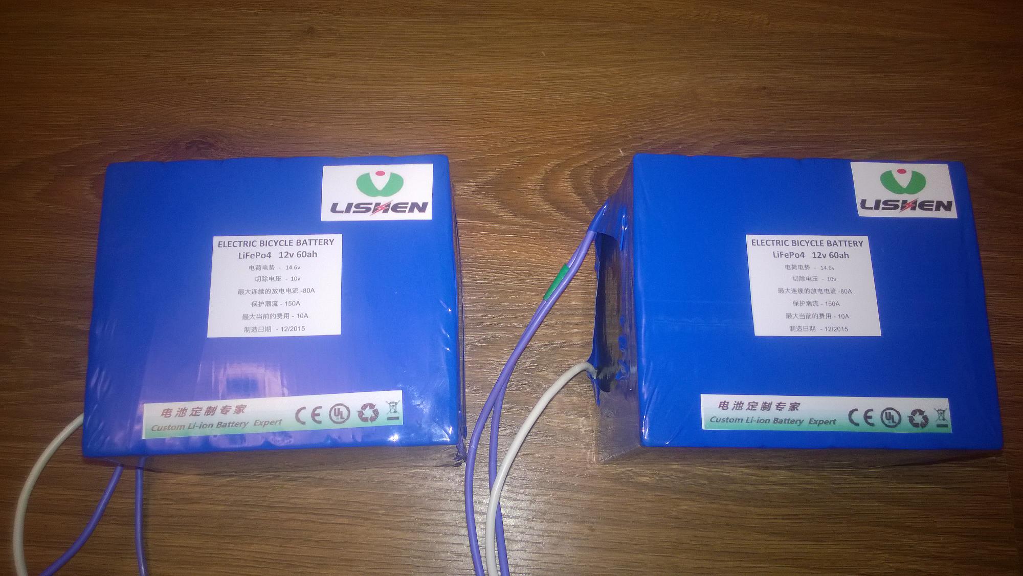

Wayfarer
Я эту тему не знаю, но недавно собирал подобные аккумуляторы предположительно для лодочных моторов
из таких элементов
БМС и ЗУ приобрел заказчик, мои элементы и сборка. Вес 6,2кг
Вроде бы все работает хорошо, клиент доволен.
