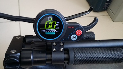

Батарея в норме, всё как надо заряжается, с подключенной зарядкой тоже пробовал. Видимо либо контроллер не даёт напряжение, либо сигнала от курка нет. Там идёт довольно много проводов, попробую каждый попрозванивать. Причём когда колесо крутиш курок отображает "рекуперация", то есть обратная связь есть.
Разобрал сам курок, там на датчике холла с маркировкой 49E 343 протёрся корпус этим самым магнитом курка. При прозванивании и нажатии на курок сопротивление не меняется (хотя как его прозванивать я точно не знаю) попробую заменить.

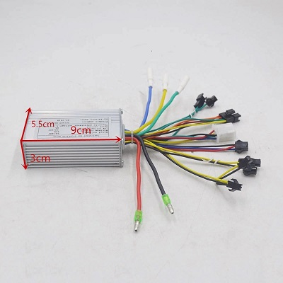

Не смог я починить штатную электронику, заказал комплект курок+контроллер с али, всё обошлось мне в 1628 руб.
Я счастлив и снова могу использовать свой patgear.  /:-)
