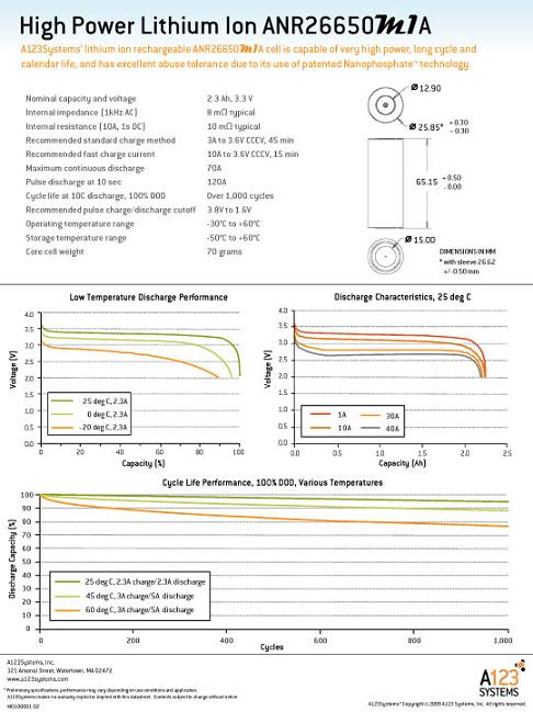

Цитироватьток 4500А, вы думаете у вас будет больше?
При неудачном стечении обстоятельств будет.
Три банки A123 по 2300 мА*ч в параллель достаточно.
Pavel__
Вы точно ничего не перепутали ?
Хотя, возможно, Вы провели собственный тест и эти три банки в параллель действительно дали ток, который в шесть раз превышает кратковременный разрядный ток, заявленный производителем. :bn:
Андрей СШ
Максимальный разрядный ток - это ток, который не повреждает батарейки.
Ток КЗ всегда намного больше.
Хотя вы правы, если верить этим данным, то нужно 12 таких батареек в параллель.
DIVAS
То что заявляет производитель - это номинальные рабочие параметры, при которых изделие правильно работает. Но в нештатных ситуациях (а именно на этот случай в большинстве случаев ставят автоматы) аккумуляторы могут выдать гораздо больший ток. Он нигде не нормируется, это не является штатным режимом и после этого аккумуляторы могут выйти из строя.
Кратковременно при КЗ на медный лом батарея из нескольких параллельных банок вполне сможет выдать 4500А.
Вы почти правы. Но 1s12p батарея не сможет удерживать ток 4500А в дуге между размыкаемыми контактами.
