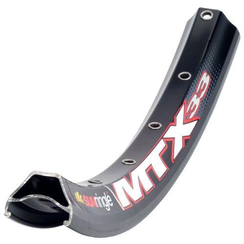

Спешу поделиться своей радостью. Наконец вопрос с широким 622 ободом для себя решил.  :wow:
Сейчас доставили на дом посылку (к слову первую когда либо купленную за рубежом) из Англии - 4 обода MTX 33 622-26 на 36 спиц. Цифра 26 - посадочная ширина в мм под покрышку. Прощай "цоколь с лампочкой..."
Заказал всё здесь - http://www.chainreactioncycles.com/ru/ru/sun-ringle-mtx-33-welded-mtb-rim/rp-prod26292 .
Вот с этим уже можно работать!!! Чувствуется некая мощь, надежность.
Доволееееен...  :-)
FAS_r7
да, весьма вкусная вещь для 28" колес, писал про этот обод дважды на форуме.
