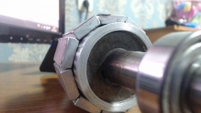

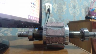

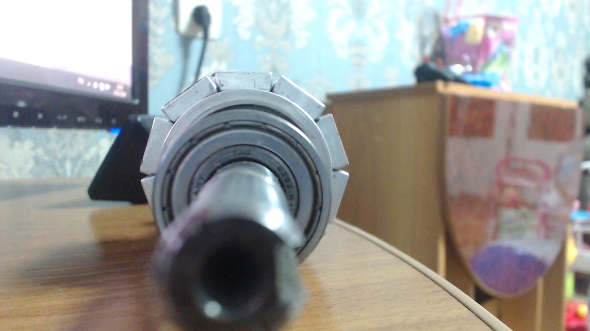

вот о чем я говорил, влезло 10 магнитов. немного постачивал на наждаке.

[user]Alex75[/user], кстати , у меня получится нечто похожее. правда не специально, а случайно. по краям магниты будут работать менее сильно, практически тоже самое.... посмотрим что я сделаю  в следующий раз  B-)
[user]Alex75[/user], на последней фотке ротор из пластин ? к чему бы это....
я оказывается и раньше видел такой ротор, но значение придал только сейчас.
Alex75
Да, ротор из пластин. Это продиктовано только технологией производства. Никакого физического подтекста это не имеет при данной конструкции двигателя, как в случае, например, IPM-двигателя, у которого магниты спрятаны в железе.

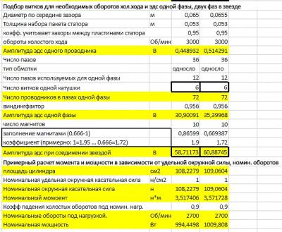

kor

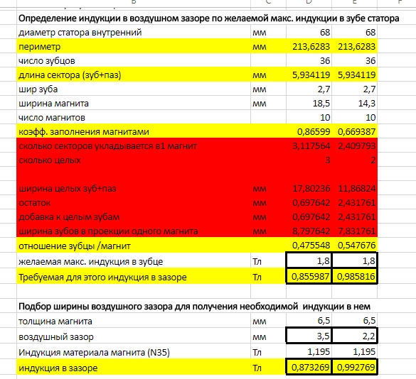

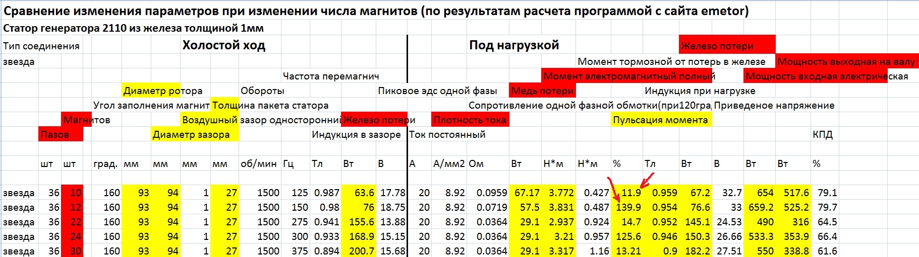

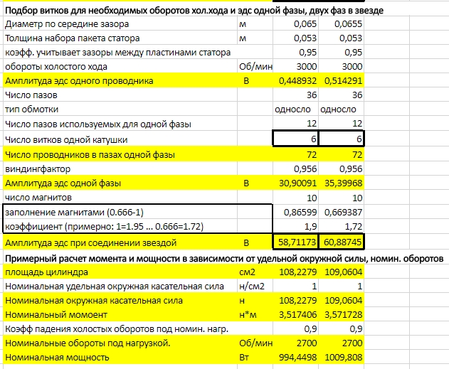

Выходит данные расчетов в еметоре подтвердились на практике.
kor
Некоторые результаты расчета для мотора МЕХ (в екселе, в ЕМЕТОРе теперь уже не посчитать)
Ексельфайл лежит по ссылке https://cloud.mail.ru/public/3hzu/CCMeM8Chu
