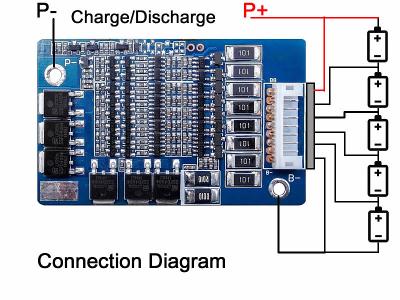

Всем доброго дня. Собрал аккумулятор но возникла проблема,продавец утверждал что рабочий ток нагрузки 15А,а моя bmc уходит в защиту при 3А . Внимательно сравнив свою плату с картинкой продавца обнаружил резистор R008 а должен стоять R010 ,может ли это являться причиной проблемы?
TRO
[user]salahutdinov[/user], R008 круче чем R010, может не в них дело, а просто ваши банки просаживаются от тока в 3А так что происходит отсечка по напряжению. Можно выкоротить шунты их этих двух резисторов и дать те же 3А, если так же вышибет, то защита сработала не по току, а по просадке напряжения.
salahutdinov
Померил напряжение на каждой ячейке под нагрузкой просадок ниже 3,98в нет,к слову 3ячейки 4,1в 2 по4,23 подключал зарядку на ночь   9 часов зарядки.на утро лампочка на заряднике не погасла,прекратил заряжать думал бмс неисправна.

после попробовал дозарядить 3 ячейки по4,21 2 4,38
Slavemaster
[user]salahutdinov[/user], 4,38 В явно перебор, вольтметр не врет? Сколько вольт выдает зарядное устройство без нагрузки?
