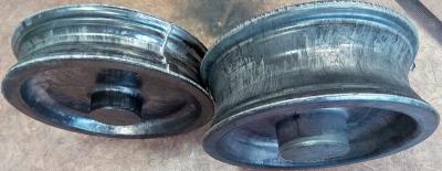

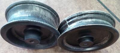

Можно сказать приступил к новому проекту - купил заготовки колес. Торопиться не буду, т.к. буду использовать самые последние достижения науки и техники до которых дотянусь, а это не дешево.
Планируемые характеристики:
Полный привод на мотор-колесах (планируется использовать на гоночных треках с асфальтовым покрытием)
Мощность пиковая более 60 л.с. (ориентировочно 20 передний, 40 задний)
Пробег не менее 60 км в режиме гонки
Фото заготовок под спойлером
сплав ZK60A - T1

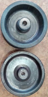

big17
А как заготовки колес стыкуются с мотор-колесами?
DragonTM
Да, основная проблема, которую придется решать - коррозия магния, особенно в местах контакта с железом.
Так подшипники планируются керамические, скорее всего из циркониевой керамики.
Магниты надеюсь можно будет покрыть цинком ( сплав содержит цинк). Жду комментариев производителя по этому вопросу. Точнее вопрос был к ним - какой они рекомендуют использовать крепеж?

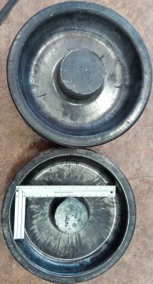

А вот с тормозными дисками чувствую будет засада. Карбоновые диски же используют только в мотоГП? Тогда придется довольствоваться стальными. В продаже максимально доступный размер видел 330 мм. Примерно прикинул по фото, что такой диск в теории можно разместить на корпусе ротора, если использовать 205-е моторы.
Сейчас думаю стоит ли брать китайские статоры и набирать ширину пакета 100 и 150мм, соответственно для переда и  зада. Или лучше заморочиться с мотором начиная с заказа пластин потоньше, правда совсем не знаю как считать эти размеры зубцов и пазов, какой они должны быть ширины, высоты, формы?

krym2016
Центральная часть будет высверлена?или будет консольное крепление.
Между магнием и сталью можно выточить втулки проставки которые не так подвержены корозии и вних запресовывать подшипники

[user]krym2016[/user], про консольное крепление забыл ответить сразу. Консольный маятник обычно весит больше обычного, поэтому, на данный момент, планируется обычный.
DragonTM
Посчитал примерные параметры мотора:
Размеры дисков, после фрезерования будут 17х3,5 и 17х6".
Резина соответственно планируется уровня WSBK - Pirelli Supercorsa 120/70 и 190/50, окружности которых чуть более 1,8м по каталогу.
Контроллеры сейчас доступны из известных мне с макс рабочим напряжением 180 вольт, значит батарея максимум 44s li-ion или минимальное напряжение батареи 132 вольт, при этом холостой ход обычно считаю 110% от рабочего, т.е. 220 км/ч. Выходит kV мотора необходим 15,43. В каталоге квашуней есть скутерный мотор 205 v3 50н с kV 15,42, намотка 3Т.
Если ничего не изменится, то работы начну с переднего колеса, т.е. с покупки двух вышеуказанных моторов и их интеграции в заготовку.
