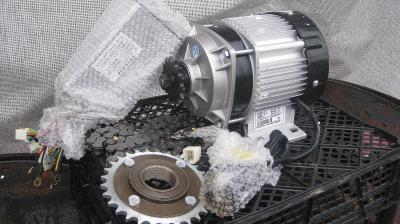

Прошу коллег совместно продумать, а я буду собирать тиристорный регулятор тока для коллекторного ДПТ.
Исходные данные:
Напряжение 72В
Номинал ДПТ 1 кВт, в пике до 6кВт кратковременно
Ток соответсвенно максимальный в импульсе до 100А
Есть дроссель намотанный на U образном магнитопроводе, проводом многожильным 4ммФ длинной 4м в один слой.
Проштудировал вот эту книгу
в протеусе сималировал по разному и ни чего не получается.
В контакторном режиме тестировал вот такую схему.
На 36В работает стабильно, разгон, преодоление подъемов все меня устраивает. При чередовании пуск-стоп с частотой 0,1Гц, ударов в трансмиссии нет.
На 72В разгон есть но через пару сек выбивает мосфеты (2 мало, надо 4).
Прошу поучавствовать в мозговом штурме комрадов. Хочу иметь плавный газ все таки. С применением тиристоров.
Почему хочу тиристоры? Они хорошо держат импульсные токи. Есть 6 шт. Т-122-25-5 http://element.zp.ua/info/rus/t122.pdf
управляющее напряжение 12В без галваноразвязки для тиристоров и мосфетов  было применено

Первая и самая грубая ошибка-тиристоры не параллелят никогда!  Это ключевой прибор и тот, что открылся первым-он и возьмёт на себя всю нагрузку и остальные не откроются никогда. Ну и аналогично по схеме управления...по УЭ тиристоры тоже никогда так не включают.. хотя это уже следует из п. 1. Вообще не связывайтесь с тиристорами на постоянном токе... неблагодарное это дело! К тому же Ваша марка тиристоров на 50 Гц ориентирована, в приводк надо ТБ, ТЧ ТЧИ... они хоть как-то на килогерцах работают. Обычно с тиристорами на килогерцах используют ключи из двух быстродействующих тиристоров и LC колебательную цепь для обеспечения перезаряда и закрытия тиристоров. И то весьма причудливая схема получается и работающая в узком диапазоне мощностей и частот, где параметры цепи оптимальны.

Как известно в цепи постоянного тока тиристор если открыть, то он будет находиться открытым бесконечно долго. закрыть его можно
1) снижением тока до 0, путем прерывания цепи выключателем, я применил мосфет в данном случае.
2) приложением обратной ЭДС к катоду с длительностью больей восстановления тиристора.
если с первой все понятно, то во втором варианте без нагрузки все работает, при нагрузке результат отрицательный (эксперементировал )

Дмитрий, если дело происходит так как вы толкуете, то могу написать про эксперемент проведенный на схеме на 36В. в горку  винтовой подъем по этажам гаражного кооператива с 2 этажа до 5 этажа, тиристоры холодные, мосфеты теплые, получается данные тиристоры вполне выносливые. если ошибаюсь поправьте.

У ваших мосфетов 40 миллиом на корпус. Вы бы ещё похуже нашли, а потом вот жалуетесь что они хуже тиристоров. В контроллерах которые работают на ваших мощностях и токах ставят мосфеты в 10 раз круче, и то паралелят по 3-4 шт.
Во вторых, для регулировки постоянного тока, тиристоры используются запираемые (которые быстро зарыватся умеют).

А какая роль тиристора, кроме лишнего элемента схемы? Если и так мосфер пришлось задействовать. По моему, лишнее звено. Да и параллельно двигателю конденсатор на 3000мкф лишний - двигатель это индуктивность, и при закрывании ключа ток должен течь через обратный диод, который его и шунтирует. При открывании ключа придется заряжать большую емкость большими импульсными токами.

И индуктивность тоже сразу в топку, а то при быстром отключении она и стрельнуть может (на неё защитный диод двигателя не распостраняется), может феты поэтому и дохнут.

коллеги стоит задача уйти от мосфетов, кондер с обратным диодом по минусу присоединялись к минусу АКБ (на схеме ошибка), мосфеты дохли от тока большого на 72В, на 36В работало все хорошо, любые горы по плечу,но скорость мала.
Предлагайте дело, а не сарказмы.
Принимаются предложения как по ЧИМ так и по ШИМ методу управления. Генератор ЧИМ на 555 микрухе, генератор ШИМ на 555 (пила)+ ОУ 358(скважность от 0 до 100), токоограничение пока не берем.

Ну теоретически, ток при отключении не может быть больше пикового тока при открытых ключах. Значит, подобрать быстродействующие диоды на ток с запасом :) Иначе не будет работать схема. Может по этому и:

скорость мала потому что напруга 36В, двигатель номинал 60В 1000об/мин., на 72В бежит быстро, испытано. щас заброшу схемы которые в книге нарисованы.
