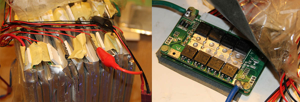

На a123rc (ссылка выше).
Мне хватает - проезжал 50 км (с использованием педалей, конечно), ещё заряд оставался.  :-) Самый большой недостаток для меня - малый отдаваемый ток. Сейчас собираю батарею на LiPo 14S1P 5 А*ч.  B-)

А вы хотите делать 14S1P - это на 2.5 Ач?? Почему так надо экономить количество элементов? А в какую бутылку собираете? Увеличение напряжения на 20% даст больший ток? Контроллер выдержит?
Нет, это две такие батареи: http://www.hobbyking.com/hobbyking/store/__21384__ZIPPY_Compact_5800mAh_7S_25C_Lipo_Pack.html Собираю не в бутылку, а в коробку. Эти элементы могут отдавать больший ток, чем бутылка. Контроллер должен выдержать 58,8 В (он до 60 вроде бы).
