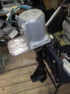

А мы тут замутили моторчик на 1 киловатт под 48 вольт на штатную, 3,5 л.с подвесную "ногу" .... счас жду контроллер на 2,,5 киловатта и с блютузом-получу, потеплеет, будем пробовать на воде..... но уже получается вроде неплохо... Еще генератор на 48 вольт 3,5 киловатта-гибрид получается...батарейка литий на 50 а\ч 48 вольт.....

Crimeans
[user]Mex[/user], Да, я в курсе...и про кавитацию, если что, тоже. А моторчик 1 кватт номинал, можно давать ему и 3 кватта, не предел. Но за советы спасибо! Конечно же, скорее всего винт прийдется подбирать, потому что тяга у электромотора большая, а вот обороты до штатного бенза не дотягивают-всего 3800-4000 .... ну , так для того и эксперимент существует. Первый наш моторчик-болотоход удался , но шумен, скорее всего по причине резонанса алюминиевого полого корпуса, так что на новом нас интересует именно шумность...ну и максималка, конечно...
Добавлено 04 Март 2017 в 09:39
[user]Mex[/user], Единственное, что меня заботит, это напряжение 48 вольт на воде...ведь безопасным считается 42 вольта и на суше. Но при меньшем напряжении получаются большие токи-а это большие диаметры провода, идущие к мотору-следовательно, повышенная жесткость и т.д И еще -  чем меньше напряжение, тем меньше максимальные обороты... Так что будем пробовать 48....

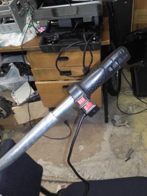

[user]Mex[/user], Спасибо на добром слове.... вот пару фоток нашего нового моторчика пока не совсем в сборе...
А 60 вольт нам подойдет для водометного мини катера...есть такая задумка...там как раз обороты нужны...
