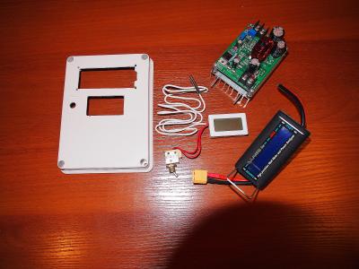

Приобрел ваттметр Turnigy 130A, преобразователь DC-DC повышающий 12-80/12-80В, 10А, 800Вт и электронный термометр с проводным датчиком на 0-110*С (фото 1), а места на руле для их установки не оказалось.

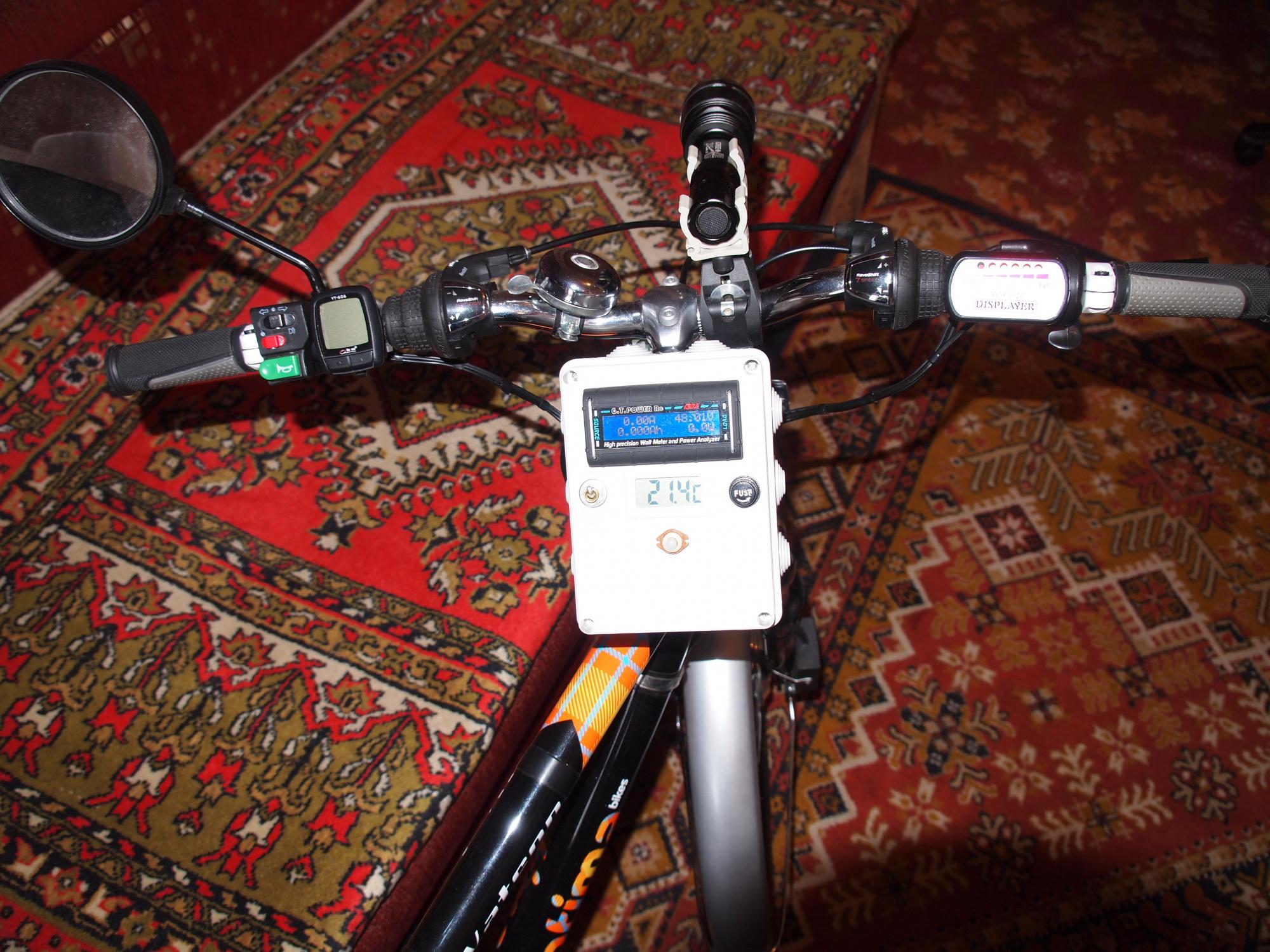

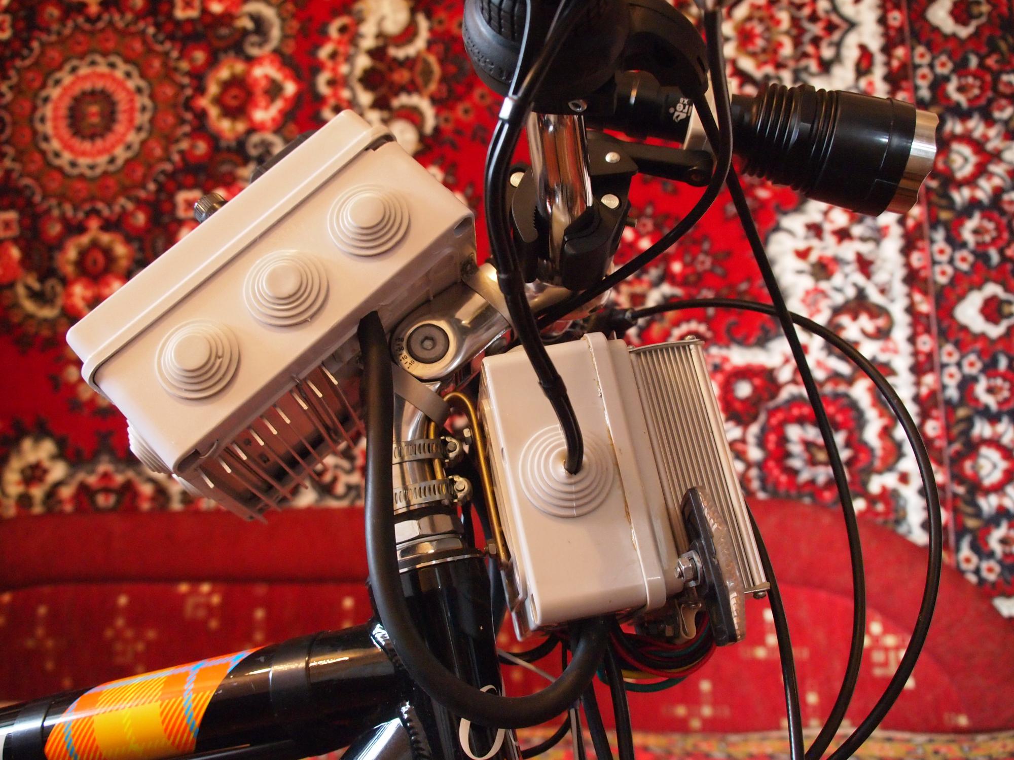

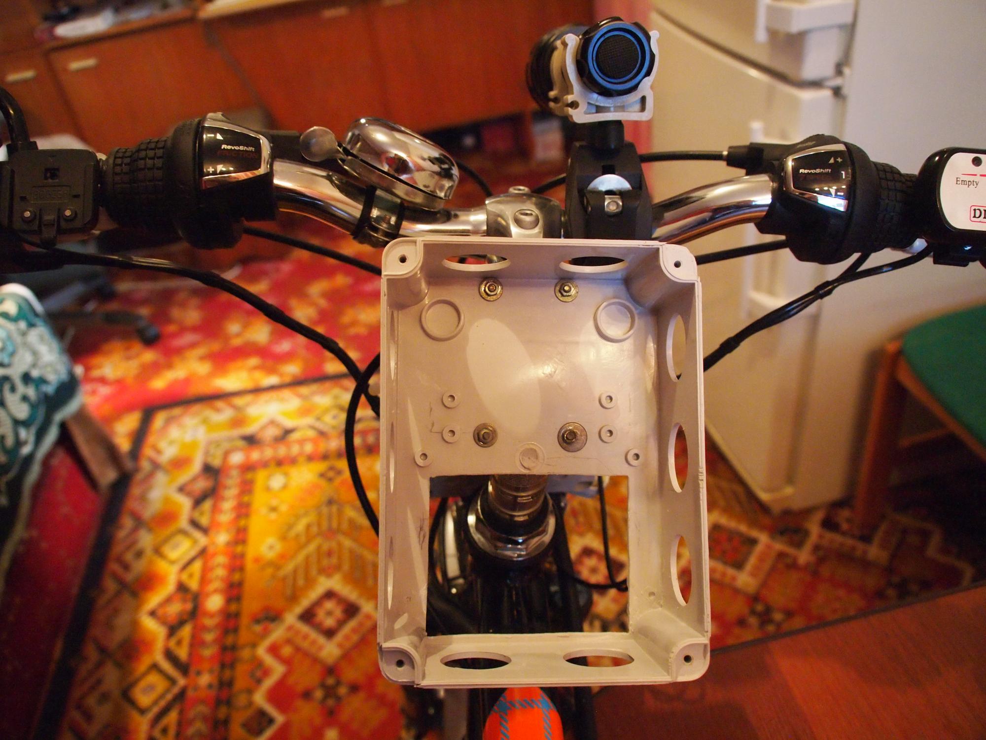

Была куплена коробка электромонтажная разм.150х100х60 мм со степенью защиты IP54. В днище вырезал окно под установку дисишки чтобы ребра ее радиатора были снаружи. Коробку закрепил двумя металлическими пряжками на выносе руля (фото 2). На крышке сделал два окна для установки ваттметра и термометра, и три отверстия для для тумблерочка включения термометра, для кнопки круиз-контроля и для держателя предохранителя 10А дисишки.
Выносной предохранитель к дисишке не подключаю, пока не сгорит на ней ее штатный предохранитель.

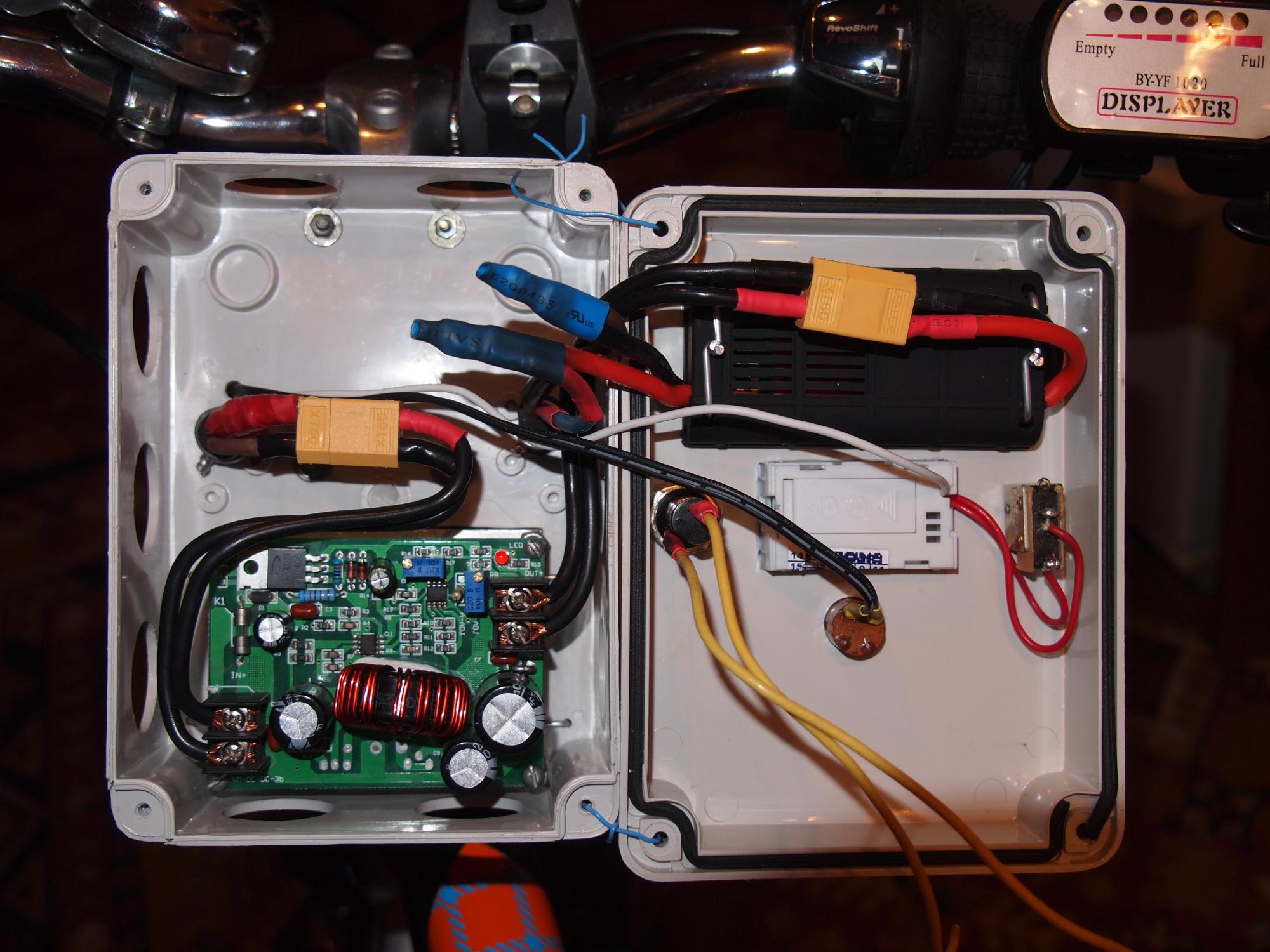

Вход дисишки подключен до аккумуляторного кабеля разъемом ХТ60 и таким же разъемом выход дисишки соединен со входом ваттметра. Это дает возможность при неисправности дисишки быстро переключить кабель питания напрямую до ваттметра без дисишки. Монтаж внутри коробки на фото 3.
Все получилось компактно, достаточно удобно, без лишних болтающихся проводов.

Громоздкое оно какое то... Коробочки покрасили бы...
Эти коробки, для меня расходный материал, не эстетично...
