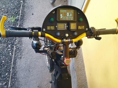

А я зимой от скуки решил развлечься и сделал себе настоящую приборную ПАНЕЛЬ:
Зачем, - не знаю. Просто захотелось собрать все кнопки и дисплеи в одну кучу на руле...
На самом деле, приборов тут конечно излишек, они все дублируют друг друга:
- комп lcd-kt8
- температура на улице
- ваттметр
- простой велокомп
- температура контроллера (он у меня внутри короба)
Это больше для развлечения, если в дороге стало скучно, можно циферки поизучать.
А, ну и ещё 4 кнопки здесь же (включение DCшки, задний фонарь, габаритки, фара)
При включении кнопки светятся )
про устройство:
сама панель из пластика. Под ним металлический каркас из железочек, что нашлись под рукой:
На каркасе фонариковый крепёж с алиэкспресс, за него всё это крепится к рулю:
Обклеено дерматином, как и основной короб велосипеда:
Внутри ужас из проводов (все элементы отсоединяются с помощью разъёмов)
Снизу ужас прикрыт съёмной крышкой:
Приятно удивило, что сбоку панель оказалась не слишком массивной и не сильно уродует внешний вид

А если понадобится вел поставить "на рога", ну там колесо снять или ещё какое обслуживание? Эта приборная панель не помешает или сворачивается в низ?
Хорошая задумка! А что если в качестве элемента корпуса использовать вот такой ветрощиток от мотоцикла? На фото вид спереди, а сзади разместить такую панель?
