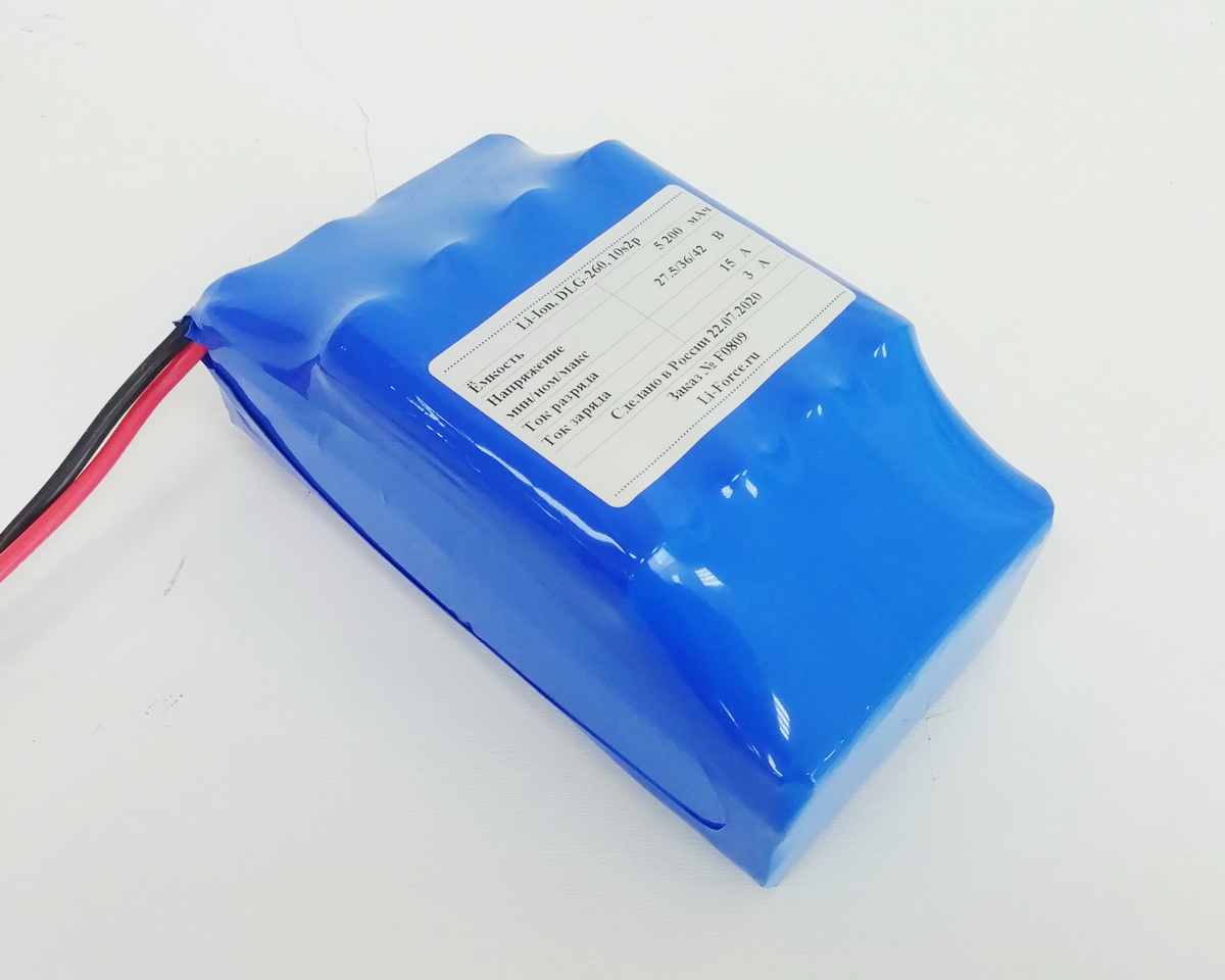

Всем доброго времени суток!
Привезли платы BMS для гироскутеров и теперь производим под заказ (3-7 раб. дней) аккумуляторы для гироскутеров:
1. 36В 5,2Ач - https://www.li-force.ru/shop/view/36-52-li-ion-10s2p-dlg-260
2. 36В 6,4Ач - https://www.li-force.ru/shop/view/36-64-li-ion-10s2p-dlg-320
Емкость реальная, гарантия 12 месяцев

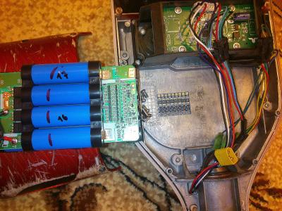

Доброго все здравия. Так понимаю прямого ответа нет(?) - есть ли БАЛАНСИР в батареях лифорце, стоимостью почти в 3 раза выше розничных в магазине"через дорогу"....
Хотелось бы таки узнать - как организован балансир в дорогущих батареях?
Примерно так?

Добрый день!
Платы балансировки нет в акб для гироскутера, хорошие элементы не "разбегаются" 3-4 года. В наших элементах, что ставим в данные акб мы уверены на 100%.
А что стоит в акб за 1500р в магазине через дорогу покажет только "вскрытие" - видео на ютубе очень много.

Как показала практика, качественные Li-ion элементы не требуют балансировку в течении длительного времени . Эксперименты были поставлены на многочисленных батареях , которые мы делали в 2013-2015 годах без балансировочного модуля. На момент 2019года , те батареи, которые не выработали еще свой ресурс имели разбег не более 40мВ. При большом желании отдельную балансировочную плату можно добавить к любой батарее, они есть в наличии.
По поводу цены - ставил эксперимент дважды. Покупая гир. для детей - из коробки батарея оказалась мертвой, не могла проехать и метра, затем я ждал другую, по приезду мы ее протестировали, и получили 2300мАч вместо 5200 заявленных, мне это совсем не понравилось и я запросил еще раз заменить батарею, через месяц мне привезли "самую лучшую батарею из Москвы подороже", то есть не за 1500 а за 2000р,  она давала 3900мАч. Далее мои силы иссякли, и я решил, что мне проще сделать батарею из своих элементов, чтобы не рисковать здоровьем детей. Самое опасное в батареях для гироскутера в том, что до момента сигнализации низкого уровня батареи (а она определяется по общему напряжению батареи) один из элементов по напряжению улетает вниз, и ключи батареи закрываются, и ребенок внезапно летит лицом вниз....

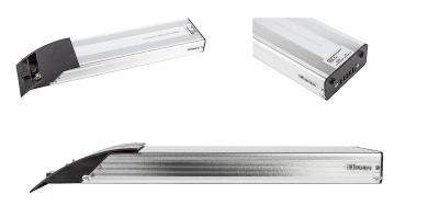

Вопрос по переборке батареи.
Требуется перебрать батарею эльтреко иконик.
Бмс в батарее живая, сама батарея полностью рабочая, просто элементы деградировали от работы.
Вопрос -сколько будет стоить работа по переборке с вашими элементами   Батарея 13S4P
Фото батареи:

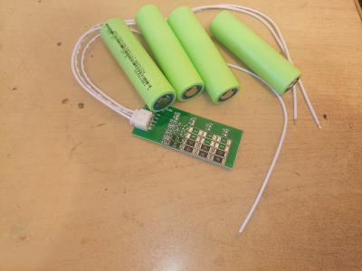

Ребята, в чате Лифорце уснули похоже... ну бывает, ошиблись.... выслали балансир на 2 элемента, хотя везде написано на 4S.... деньги никакие, но мне нужно собрать батарейку,а больше нигде ни у кого прямо сейчас балансиров НЕТ..... что мне прикажете делать?

 Добрый день, а с "Маленький Китай" балансиры чем не устраивают?
