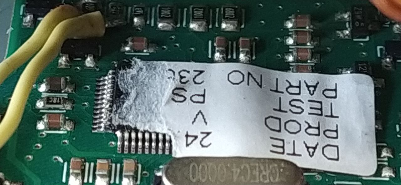

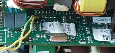

Вот и настала моя очередь столкнуться с этим чудом инженерной мысли. Имеется три одинаковых источника с одинаковой неисправностью: не подают признаков жизни. На плате MCU +5V присутствует, генерация есть. Если я правильно понял, то необходимо менять MCU. Где брать софт для него? Покурил всю эту ветку, так и не понял, существует прошивка для MCU в среде ремонтников или нет.

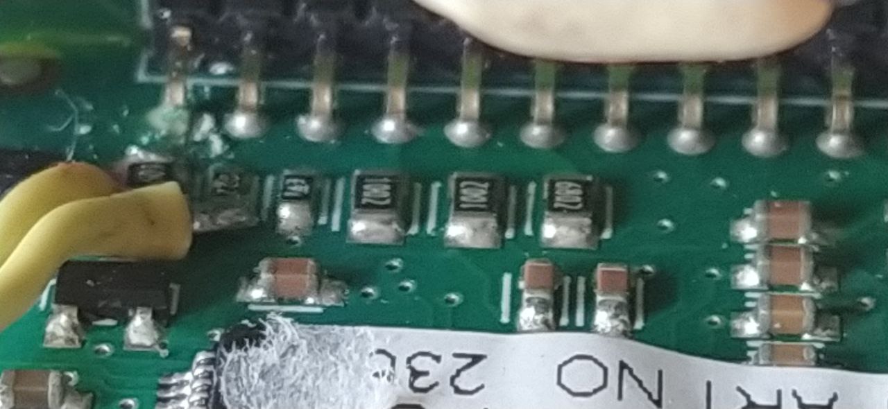

Для 24 вольтовой версии актуальна регулировка напряжения разрезанием дорожки и впаиванием подстроечника ? нужно из умолчания 27в сделать 28-29в .
Плюс надо ещё ток ограничивать . какой то простой способ есть ?
картинку с подпаиванием переменника на первой странице видел , но более об этом не упоминалось , поэтому возникли сомнения по регулировке тока .

Попробовал припаять подстроечник. Как было на старте 25.2 затем 24.3, так и без изменений.
Буду пробовать по кэн-шине, но способ отталкивает ненадежностью. Зарядник будет питать аккумулятор 4s lifepo4 14.7V и инвертор. Если на выходе окажется 25 вольт, инвертор выйдет из строя...

Может кто в курсе? Flatpack2 2000W 48V ver.2.3 при попытке запуска мигает всеми светодиодами, что это значит? Вентиляторы не стартуют, на выходе ничего не появляется, релюхой щелкает, pfc запускается.

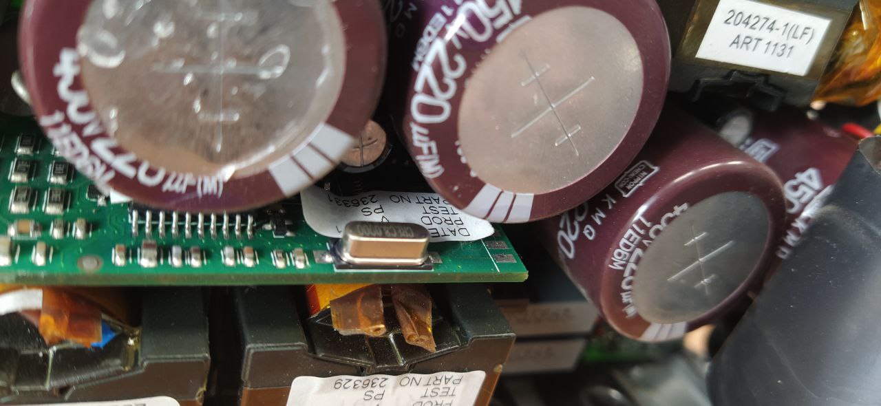

В теме писали про прошивку atmega8535 на плате в середине флетпака, если кому интересно, то считать ее можно. Она не залочена. И скорее всего не зависит от серийника, по крайней мере мне не удалось найти его в прошивке, но может быть он в другом формате, поэтому и нашел. Но скорее всего есть зависимость от версии самого блока. Пока не совсем разобрался с подключением программатора, но залуженные площадки на плате - это не совсем оно, к ним вышел только reset и +5 вольт, думаю есть вариант что через диоды эти контакты выходят на контакты пайки в основную плату. Остальные выходят на контакты которые запаиваются в основную плату (mosi miso sck gnd).
И кстати кому нибудь удалось считать прошивку с другой платы, где стоит MC9s12c32 ?
