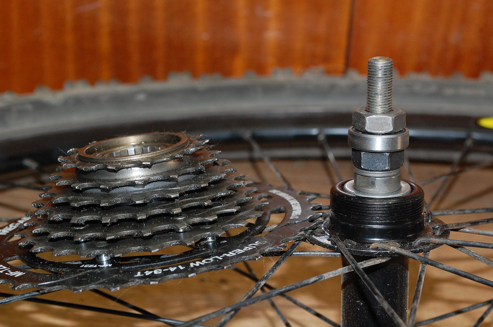

Господа, подниму археологию вопросом... Уже не помню где, но встречал упоминание, что трещотку можно усилить вставкой промподшипника на место насыпного. Вроде есть стандарт прома, подходящий в нее без переделок и доработок. Гуглил, в гугле не забанен, но так и не нашел... Поделитесь кто богат ссылочкой плз, тема небезлюбопытная...

Если именно трещетку, то усилить можно примерно так:
Размеров к сожалению не знаю, внутренний у подшипника наверно 10мм, внешний - надо трещотку померить, сейчас под рукой нету. Сам наткнулся на эти фотографии вообще случайно при изучении геометрии рам.

[user]Saymon92[/user], думал над чем-то подобным, подшипник поможет не погнуть ось, но как потом эту конструкцию разбирать?
Saymon92
Никак, новое колесо собрать :-D
А вообще думаю, если верхнюю гайку открутить в этой констукции, удерживая ось от проворота с другой стороны, и если подшипник был вставлен а не впресован в трещотку, то он выйдет свободно, может быть с легким постукиванием осью об пол :-) Еще как вариант если полностью разобрать левую сторону, то ось с правым конусом (это если втулка на насыпи) будет держаться в трещотке только на этом подшипнике и её можно выстучать будет. А дальше как обычно съемником и т.д.
