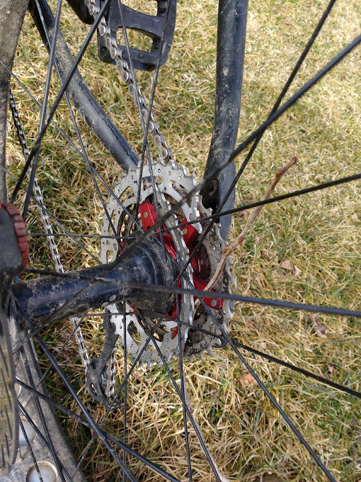

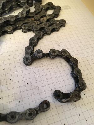

Что касается кассет, трещёток. От больших мощностей их может выломать
эта выломана 3000Вт https://electricbike-blog.com/2016/03/01/my-bbshd-was-evil-and-it-deserved-to-die-a-horrible-death/
возможно влияет неизбежный перекос цепи, цепь толстую и звёзды тоже не поставишь, в отличии от планетарки...
Наверное мощность BBSHD предельна для обычных велокомпонентов, хотя некоторые форумчане умудряются и на нём цепь порвать

Silvaticus
[user]Best23[/user], чтобы порвать цепь мотор не нужен, нужны крепкие ноги и перекос цепи.
