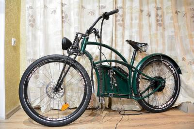

Примерно год назад, на одном не тематическом ресурсе рунета я писал пост о том, как создавалось два велосипеда, в качестве пилотных образцов. Конечно, тут не идет речь о электробайке, зато отлично видно что и как делает мастерская kustom Garsge.
Постройка велосипеда начинается с выбора посадки ездока и геометрии.  Что есть посадка: Можно сидеть не велосипеде скрючившись, как, например, на горном или шоссейном велосипеде. Удобная посадка для гонок и вкручивания. Можно сидеть на велосипеде с прямой спиной и расслабленными руками, как, например, на круизерах, о которых и пойдет речь. На таком велосипеде приятно перемещаться по городу, кататься в парках, и просто расслабленно ехать в палатку за пивасом. Можно сидеть на велосипеде как на диване. Полностью расслабленная посадка, наиболее комфортная, как на классических мото чопперах. Конечно есть промежуточные варианты, но не будем лезть в дебри.
Геометрия велосипеда частично вытекает из посадки ездока, но не полностью. Геометрией я называю расположение основных узлов: педалей, рулевой колонки, седла и колес.
Далее на полученных основных точках рисуется эскиз рамы.
Конечно, можно, с начала, нарисовать чумовой эскиз, но его точно испортит процесс проработки геометрии, и впихивание в реальный масштаб.
Далее, лично я делаю трехмерную модель велосипеда по получившемуся эскизу.
Конечно, можно поступить по хардкору, и сразу после эскиза начать строить раму, но потраченное время на создание 3д модели возвращается в виде кучи плюсов, таких как шаблоны труб в реальном размере, возможность учесть и избежать «косяки», которые случаются и у хороших мастеров, не прибегающих к трехмерному моделированию.
Ну так вот, теперь можно распечатать получившуюся модель в реальную величину, и с нужных ракурсов, и отправляться в мастерскую, гнуть трубы.  К сожалению, в связи с возникшими трудностями, распечатать мужскую модель не удалось, по этому пришлось нарисовать ее в реальную величину на специальной доске. Но геометрию я вычертил по размерам, конечно же.
По получившемуся большому шаблону рамы велосипеда гнем трубы.
Было очень интересно, что получится, и я примерял остальные запчасти, чтобы получить некую картину будущего велечка.
После гибки, трубы режутся и подгоняются. Для удобства некоторые подогнанные составляющие можно прихватить друг к другу сваркой.
Помимо труб необходимо сделать некоторые комплектующие, такие, как стакан для рулевой, для педалей, штуки, куда крепится заднее колесо (дропауты), и еще куча всего по мелочи.
Когда все трубы нагнуты и подогнуты, они отправляются в стапель, в котором уже выставлена нужная геометрия. Там они свариваются друг с другом уже окончательно. К сожалению, в творческом экстазе, я забыл сфотографировать процесс сборки рамы в стапеле, по этому приложу фоточку другого проекта в стапеле, что бы было понятно что это такое.
На фотографии старый стапель, сей час я пользуюсь другим алюминиевым.
В итоге получается свеженькая, с пылу с жару рама.
Немного фоток постройки женской модели.
На последней фотке женский велосипед собран на прихватках, и даже без педального стакана. В итоге у меня получились два круизера. Собранные и покрашенные, да  с симпатичной девушкой они выглядят не плохо.

Моделирование помогает всем. Сложно выделить что то одно.) Имея модель в реальную величину можно посмотреть ее вокруг, и увидеть моменты, которые можно упустить вычерчивая проект на бумаге. Мы каждый раз изобретаем велосипед, делаем новый дизайн рамы, и есть возможность пропустить ошибку, закопавшись в остальной куче сложных моментов. +имея чертежи в электронном виде, можно пользоваться современными возможностями, такими, как чпу станки.
Процесс создания велосипеда занимает каждый раз по разному. В среднем от месяца, до полугода, а то и дольше). Все зависит от сложности, сроков заказчика, и коммерческой выгоды.
По поводу советов по П.О. ни чего ответить не могу. Я сам самочука, не считая курсов автокад, которым сей час не пользуюсь. Единственное, что могу сказать - программой должен быть не автокад, и не 3д макс. Кад старый, ооочень тяжелый и не удобный, макс скорее для дизайна и мультиков. Я работаю в программе Rhinoceros, она удобнее и понятнее автокада. Хочу научиться работать в SolidWorks, но времени нет.

Рама из обычных тонкостенных труб. По весу совсем не отличается от любого стального круизера. Вес не взвешивали.
zap
Электросварных или бесшовных? Из ст3 или где-то достаёте "хромоль"?
С уважением,
Андрей
nikkitoZzz
Есть и сварные, есть и бесшовные. Разница между ними в конечном итоге лишь в том, что бесшовные приятнее гнутся, но дороже. Хромоль тоже есть, но уж очень она дорогая. По факту, цена хромоля на столько большая, что выигрыш по весу и прочности отходит на второй план. Мы не строим спортивных велосипедов, по этому не гонимся за снижением веса.
Марку стали труб не скажу. Думаю все же ст20. Для круизеров брали сварную.
