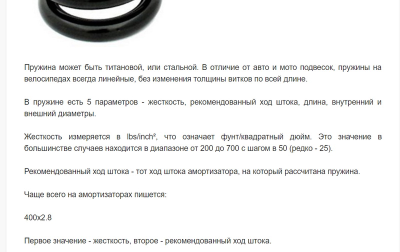

В родных пружинах, как раз, всё понятно. Но какая безмозглая вражина придумала их параметры?
Я в бешенстве и на грани нервного срыва в попытке понять, что означают вражеские обозначения!
Что значит, например 850 lbs, которые пишут на пружинах?
850 фунтов на квадратный дюйм. Перерыл сотни страниц, а ответ один - фунты на квадратный дюйм.
Если бы это были просто дюймы, то всё было бы так как у нас - N/мм.
Как можно узнать силу пружины? Что за квадратные дюймы?
Можно только гадать. Площадь сечения проволоки? Опорная площадь шлифовки торца? Опорная площвдь по внешнему диаметру или по внутреннему?
Единственный выход - сделать рычажный стенд с динамометром и сжимать.

Steel RAT
[user]Бабай[/user], вообще-то lbs/in именно фунты на дюйм. Т.е. 4,5 ньютона на 25 мм.
http://worldminimoto.com/shop/134/desc/amortizator-850-lbs-in

vladk
[user]Бабай[/user], проверка "от противного" есть же: www.ru.wikipedia.org/wiki/Фунт_на_квадратный_дюйм
Steel RAT
[user]Бабай[/user],  фунты на квадратный дюйм это давление, а не жесткость.
Вы же не будет утверждать, что длина измеряется в килограммах?
Миллионы мух не могут ошибаться! (с) ;-D
Бабай
Вот именно - давление. Зачем вводят людей в заблуждение?
Не думаю, что Роберт Гук, исследуя пропорциональности между упругими сжатиями вычислял площади. Я склоняюсь к тому, что на пружинах действительно фунты /дюйм, но, поскольку нигде не нашёл подтверждения, придётся тратить время и делать стенд с динамометром, чтобы проверить.
