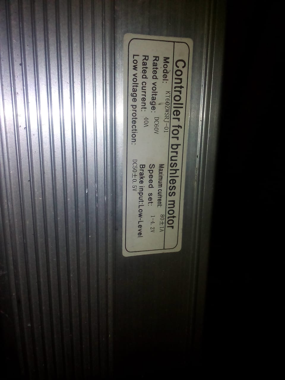

Мне в дар были предоставлены 3 контроллера, постараюсь написать про них как можно больше.
POLARIS
YAMASAKI
Какой-то китаец
Итак внутри:
POLARIS
оказался на контроллере фирмы NEC  PD78F9234CS  почитать про него вот http://documentation.renesas.com/doc/DocumentServer/U18550EJ2V0PM00.pdf
транзисторы  фирмы ST    P75NF75    http://www.st.com/web/en/resource/technical/document/datasheet/CD00002771.pdf
по ТРИ! на канале.Верхнее плечо !  и 2 в нижнем.
Питание контроллера через 2 линейных стабилизатора
1 с напряжения питания до напряжения затворов  стоит LM317   http://www.onsemi.ru.com/pub_link/Collateral/LM317M-D.PDF
дальше 78L05
YAMASAKI
на контроллере microchip PIC16F72    http://www.microchip.com/wwwproducts/Devices.aspx?dDocName=en010217
ну и питание тоже  LM317   http://www.onsemi.ru.com/pub_link/Collateral/LM317M-D.PDF
непонятный китаец
на контроллере от atmel  Atmega48
транзисторы интереснее выкладываю фото, прошу помочь с документацией
транзисторы найдены!
IXTP76N075T
http://ixapps.ixys.com/DataSheet/1ff823b7-e965-461b-b4d2-4751e1c3c550.pdf

ЦитироватьПомогите найти Документацию на транзисторы
Ну, наверное на этом "подробности" и закончатся , толком даже и не начавшись. :-)
IXYS  - производитель, ищите на его сайте.
Но скорее всего , это какая то внутризаводская  маркировка.
Alv
афигеть дайте две!
На сайте буковки подставлял. Видимо ничего не нашел....
Коллеги. это транзистор марки IXYS разумеется.
Может быть и такое (т.к. надписи на них разные) что и проводимость у них разная.
Пожалуйста избавьте меня от "направлений" в духе - поищи там.
Я прошу помочь найти документацию а не помочь как найти документацию.
vladk
#17
[user]Alv[/user], основная (важная) часть маркировки нанесена на транзисторы в верхней части, там, где у вас то ли клеем вымазано, то ли химозой протравлено (обычно китайцы маркировку просто сошкуривают), проводимость у всех ключей обычно одинаковая, N-канальные. Примеры маркировки- http://www.ebastlirna.cz/modules.php?name=Forums&file=viewtopic&t=19347&print=topic&start=02edb27684c1e977662dc23df6e00230a(в предпоследнем сообщении), http://www.diyaudio.com/forums/car-audio/190539-blaupunkt-gta-260-transistor-replacement.html.
Попробуйте оттереть надпись, может удасться прочитать. Не получится- можно будет подобрать подходящие по параметрам из распространённых, поможем.
