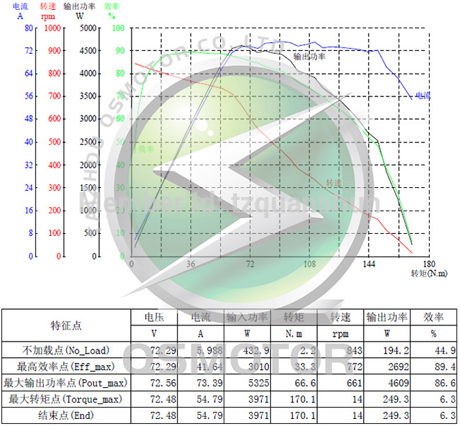

Цитата: antoha78 от 02 Март 2015 в 17:35
350А фазного тока не очень ясно т.к у контроллеров в характеристиках пишется ток потребления с АКБ
неужели?

вес добавь в шапку, читать все страницы - нет времени, я такой же деловой и занятой как ты.
На счет контроллера, спасибо за ссылку, тут всё грамотно написано и батарейный и фазовый ток.

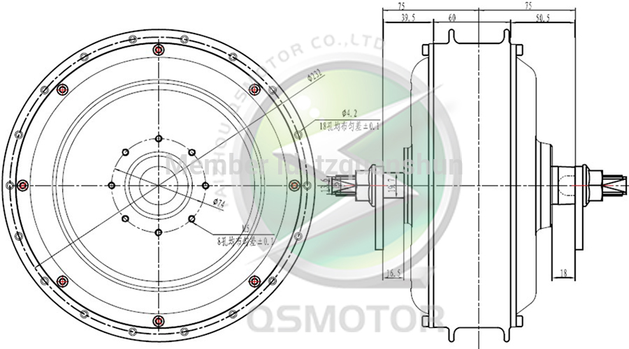

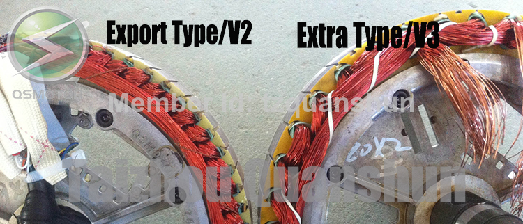

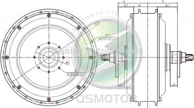

Павел, здравствуйте. У катайцев на сайте чертежи и графики отличаются. У одной из версий момент существенно больше на низах.
1. У вас переделанные из какой версии?
2. На вашем чертеже ось слева нарисована недоточеной на 7 мм, а на картинках этого нет. Подозреваю, что размер неправильно нанесен.
В результате, дропаут минимальный 147 или 154мм?

_claw
потому что на фото 3х витковые переделанные в россии моторы. 4х витковые не переделывались. продаются как есть, чертеж верен!
