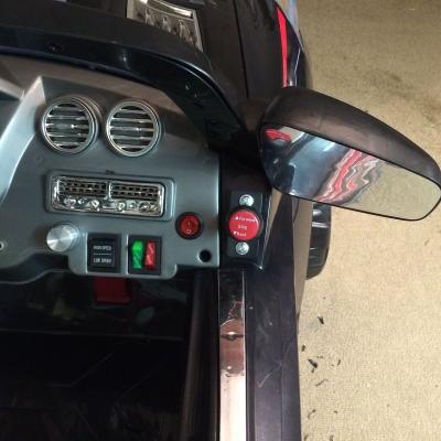

Вася78
Добрый день!

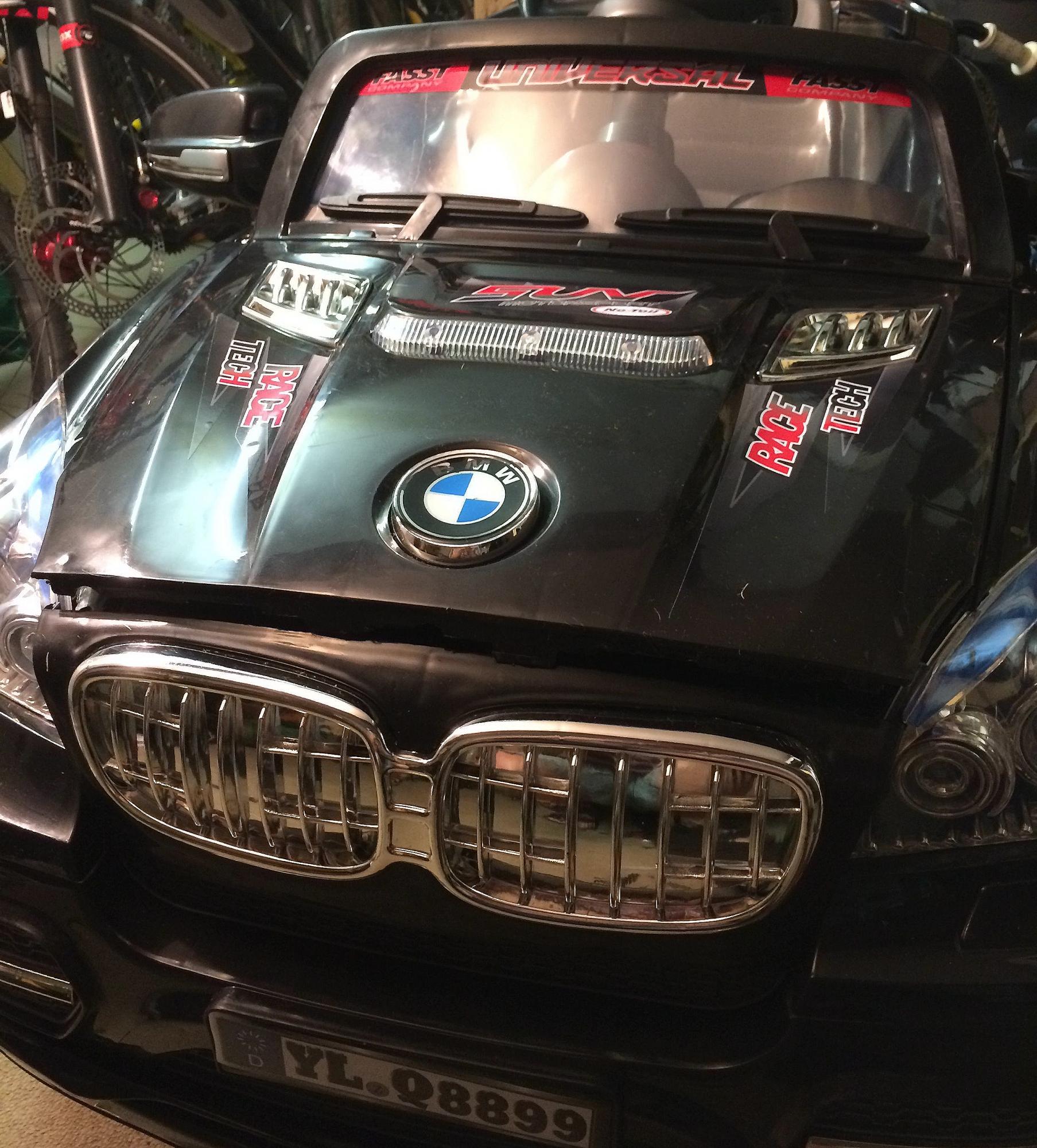

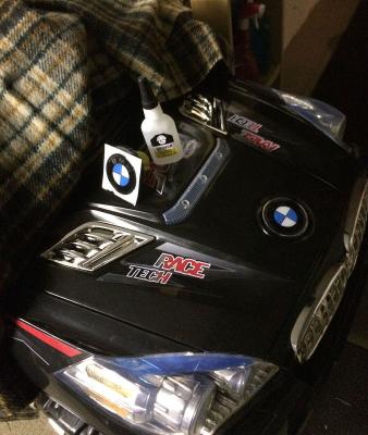

Я тоже приобрел своей дочке такой BMW X8. Только черного цвета.
Сразу решил сделать некоторые доработки.
Приклеил оригинальные эмблемы BMV.
Добавлено 10 Окт 2014 в 12:07:30

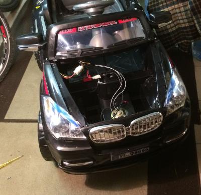

Открыл капот, решил сделать его труднооткрываемым, чтобы доступ имели только взрослые.
Добавлено 10 Окт. 2014 в 12:08

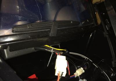

Провода под капотом собрал стяжкой чтобы не болтались.

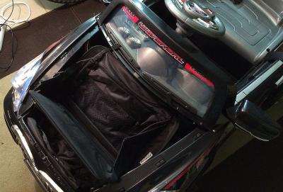

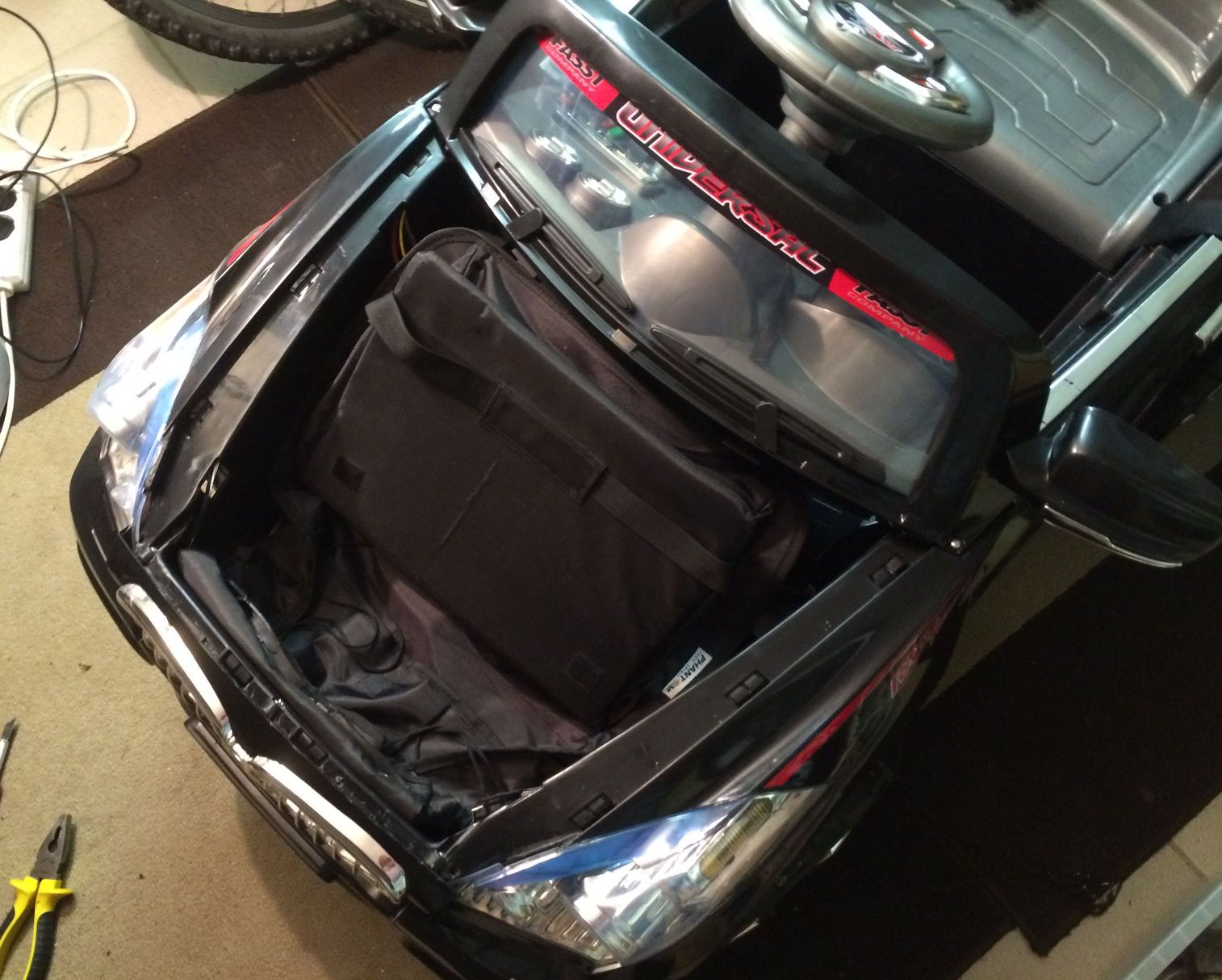

Вася78
Под капотом организовал место для хранения зарядки, ремкомплекта, ключей, инструкции и прочее.
Добавлено 10 Окт. 2014 в 14:06
Поставил ручной переключатель назад-вперед -стоп, с ним значительно удобнее.
