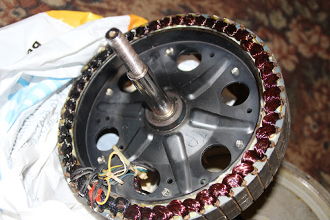

Купил новый мотор HS3540 2013 года в байкмастерах. Сенсорный, без термодатчика.
Отдал веломастерам в сокольниках для спицовки, замены штатных говновинтов крышек m4x12mm  на что-то получше (под шестигранник), и установки термодатчика от максконтроллера mini-e.
Все вроде сделали, но пока велик еще не собрал, ибо не пришли батареи и не определился с выбором их размещения.
Более подробно мой путь описан тут http://electro-bike.ru/viewtopic.php?pid=525   :kidding:
Возникли следующие вопросы по данному моторчику:
1. Вывод проводки из бокового паза оси навевает ужас , когда видишь, как вокруг него крутится вплотную резиновое кольцо на бешеной скорости.
Фотка взята с топика на endless-sphere  http://www.endless-sphere.com/forums/viewtopic.php?f=3&t=30902
Топик, как я понял, там про сожжение обмоток, и что делать с проводами, чтобы они не перетерлись, Я лично так и не понял. Что-то подсказывает что надо выкинуть пластиковую шайбу, которая гнет провода под прямым углом, и наоборот пустить, насколько это можно, провод вдоль оси, притягиявая его стяжкой, чтобы как можно дальше отвести его от этой резинки. Что посоветовать можете?
2. Холлы данном моторе расположены какраз напротив этого злополучного паза. По конфигурации моих дропов, я могу расположить МК пазом вперед или назад.  Как лучше  ?

Насчет стяжки не понял.
Разумеется провода должны быть максимально натянуты в пазу.
Если их чем-то прижимать с торца оси. как делают некоторые, неудачно размещая изгиб, то будет то, что показано на фотке.
У меня такая фотка тоже есть :)
Если выбросить шайбу, то мотор будет больше набирать воды в дождь.
Не выбросить - будет тереть провода.  :hello:
В этом смысле, Полярис сделал гораздо лучше, расположив провода в отверстии, а не в пазу оси.  :exactly:

Вот я и подумал выкинуть шайбу, разогнуть насколько можно провода ( пока не упрешься в дроп), и чтобы они были прижаты в пазу притянуть их  стяжкой туго вокруг оси.
Еще набить литола с эту резинку побольше может?

не за крышку цеплять, а за фланец (где отверстия спиц) и выдавливать статор упирая в ось (откручено должно быть с противоположной стороны).
"ссальник" долой, фазные выводить вниз с небольшой петлей чтобы вода в мотор не затекайт.

[user]atred[/user], Откручивайте все винтики, хуже не будет...
acyd
#8
Все можно отдельно открутить и аккуратно подцепить отверткой/стамеской. Главное не повредить обмотки. Так поступают те, кому не надо статор доставать и у них съемника нет.
Но если открутить все болтики и попытаться подцепить крышки, то статор прилипнет к ротору очень сильно.
Опытные ниндзя еще без съемника осью об доску(бетонный пол) кидают и статор выпадает, но я за съемник.
T.е разбирать можно с любой стороны, фривилл не влияет, он жестко к крышке прикручен, а когда у тебя в руках будет статор с одной из крышек, то её по аналогии съемником снимаешь, но в этот раз цепляешь за крышку, упирая в ось.
Обратно вставлять статор надо очень осторожно - сила притяжения магнитов дикая.

Сам резиновый тощий, Пластмасска нужна, она провод прижимает и не дает тереться, но я  выточил бронзовую (заказал токарю), т.к пластмассовая у меня сильно деформировалась

Наружная пласт шайба-колпачок не мешает, вроде.
Удаляйте сальник/пыльник (который вмонтирован в крышку) и старайтесь не ездить в сильный дождь.
А если проехались, надо греть фазным током.
Иначе будет примерно так:

А что если не снимая сальника, добавить на ось втулку-гильзу  тонкую но прочную. Внутренний диаметр её должен быть чуть больше диаметра толстой части оси(до начала резьбы) с поправкой на выступающие провода.
Длину подобрать так чтобы она не выступала сильно из крышки наружу но и не проваливалась.
Получится что-то типа изоляции более надежной, о которую пусть и трется сальник.
Надо только подумать как не дать ей крутиться и тем самым не тереться о провода.
Нужен свет на велосипед? Пожалуйста, ознакомьтесь с нашими разработками:Российские контроллеры света.
Мангал из нержавейки , Nucular24F, 20s18p li-ion, QS260
[user]atred[/user], попробуйте, но гильзу придется изготавливать на заказ. Там зазоры меньше десятой части миллиметра.
Как вариант, можно провода в пазу залить эпоксидкой.
Она и от сальника защитит и от шевеления пучка проводов, которое (видимо) происходит при сильном нагреве/охлаждении МК+вибрации при движении.
