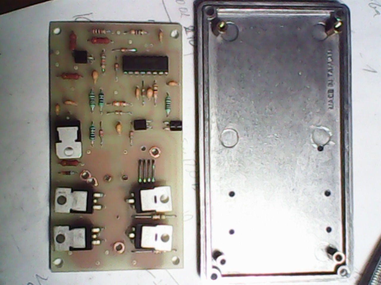

Попал мне в руки металолом с пластиковыми вкраплениями, ранее называвшийся CD-02. Батареек и переднего колеса не было. Контроллер и двигатель не только оказались на месте, но и даже заработали при подключении батарейки от УПСа... Было решено сделать сыну (5 лет) игрушку. Для начала купил ремень, принёс пару батареек и нашёл переднее колесо. Радости сына не было предела! И в один момент, на улице ремень порвался. Прикинув, во что обойдётся регулярная покупка ремней (один ремень - 500 р...), решил поставить мотор-колесо. Сказано - сделано. Заказал в Китае колёсико и контроллер. Колесо 6 дюймов DD и контроллер 24V 15A. Колесо пришло на удивление быстро. Встало колёсико как родное. Контроллер получил только вчера. Проверил. Меня по квартире катит легко и непринуждённо. Осталось заменить провода кое-где и добыть литиевые батарейки.

Заказал через mistertao акк литий 24V 8Ah... Сначала хотел ставить что-то на 36 вольт, да места и так мало, да и скорость под 30 км/ч для детей 5 с половиной лет пока великовата....
UPD... Там проблемы с отсылкой аккумуляторов весом более 2 кг.... Пришлось заказать другой, тоже 24V 9Ah. Он по весу проходит. Трекинг-номер получил. Жду.

В общем, несмотря на небольшие габариты батарейки, BMS-ка не давала нормально поместить батарейку в отсек. Было принято решение вынести БМС в отдельный модуль (кроме всего, батарейку теперь можно при необходимости зарядить и отбалансировать модельной зарядкой). Встала как родная.
