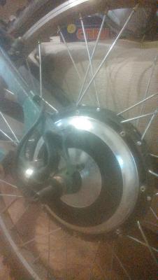

[user]seillent[/user], МК как на фото в первом посте или другой? Фотку нада...
Вот вроде один из официальны торговых сайтов Ningbo Polaris Technology CO.,LTD может там найдёте свой моторчик.
seillent
[user]Slider[/user],  Вот пару фото, правда качественно не лучшее  :-( так как камера сломана,
С контроллером поляриса 36в/500w,  45км/ч  катает спокойно, само МК заспицовано в 26-й обод, покрышки пока внедорожные, да и обод думаю поменьше поставить.... Ну эта информация так уж к слову :-) может нужная окажеться :-)

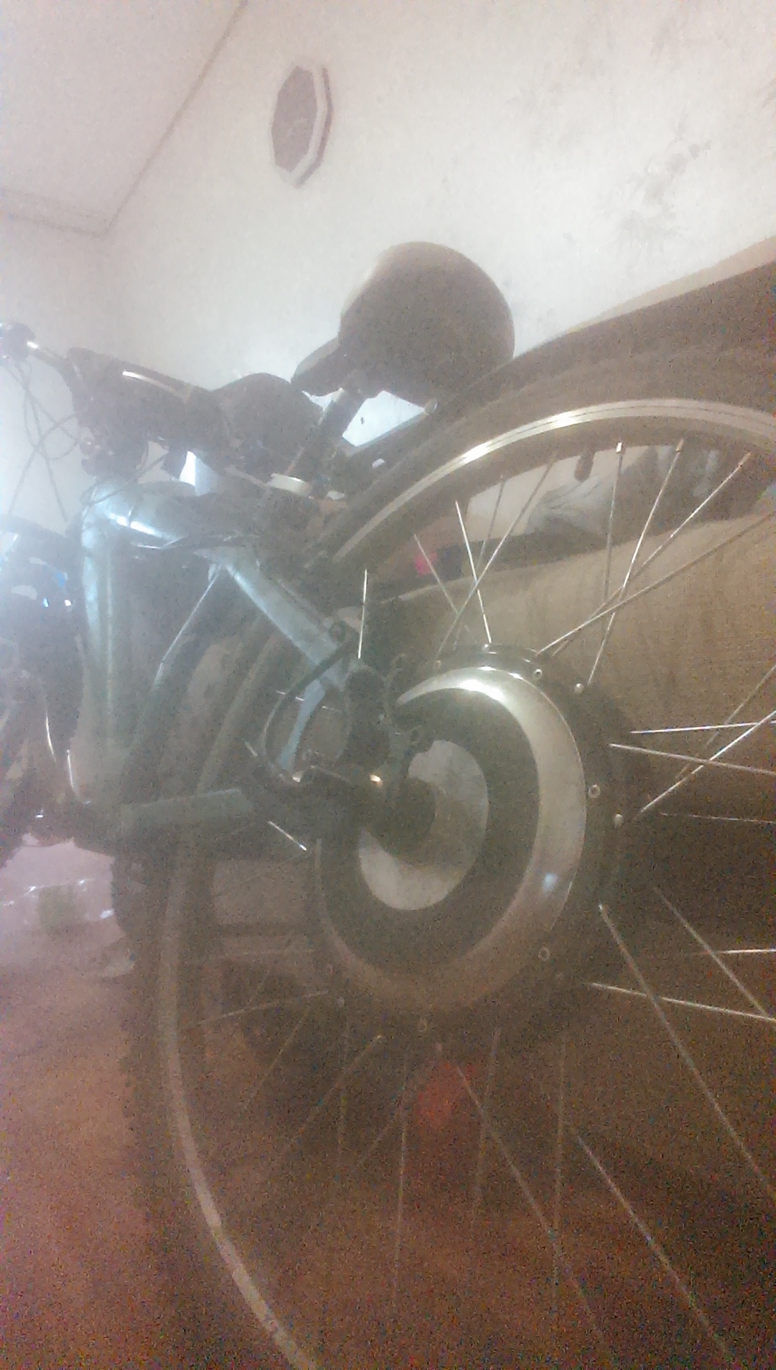

 Всем Здрасьте !!!
чёто не могу и не умею создавать тему , короче чёто нет значка создать тему .
Поэтому напишу здесь !
Поставил я нынче на свой велик на заднее колесо мотор поларис 36 V 500 W и контроллер   Brushless 36 V 500 W 25 A :dance:
думал он быстрее чем Xofo 250 W поедет  ! :dance:
На самом деле он едет со скоростью км 18 может 12 , не знаю  :ireful: перебирал передне колесо , да забыл поставить магнитик от велоспидометра !
Короче я в злобе и отчаянии от такого мотора , чёто разбирать пока нет желания , может ночью разбиру да на балкон выкину , пусть там валяется , гавно сраное ! :ireful: :ireful: :ireful: Прибил -бы этих веломастеров - 55 скорость и где она 55 в Москве наверно ? >:D

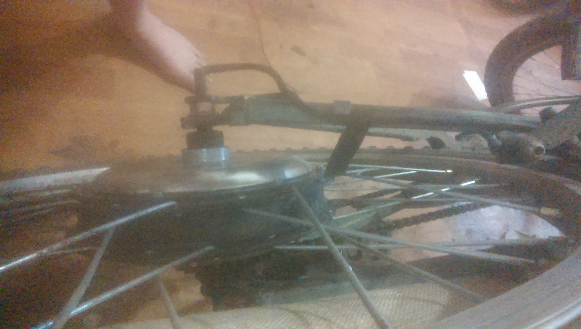

Peresvet
обод 26 , батарея литий железофосфат 10 ампер!
Нажимаю ручку газа еду 1 минуту или две нормально , через 2 с половиной минуты газ сбрасываю , а мотор продолжает крутить сам себя , приходиться выключать выключатели , выключаю !
с коня спешиваюсь , поднимаю заднее колесо , жму на газ хоть минуту  , хоть три , колесо крутиться , газ сбрасываю , колесо перестаёт крутиться !
Сажусь на велосипед , жму газ , еду минуту, сбрасываю газ , мотор продолжает крутить сам себя на тех-же оборотах на каких ехал !

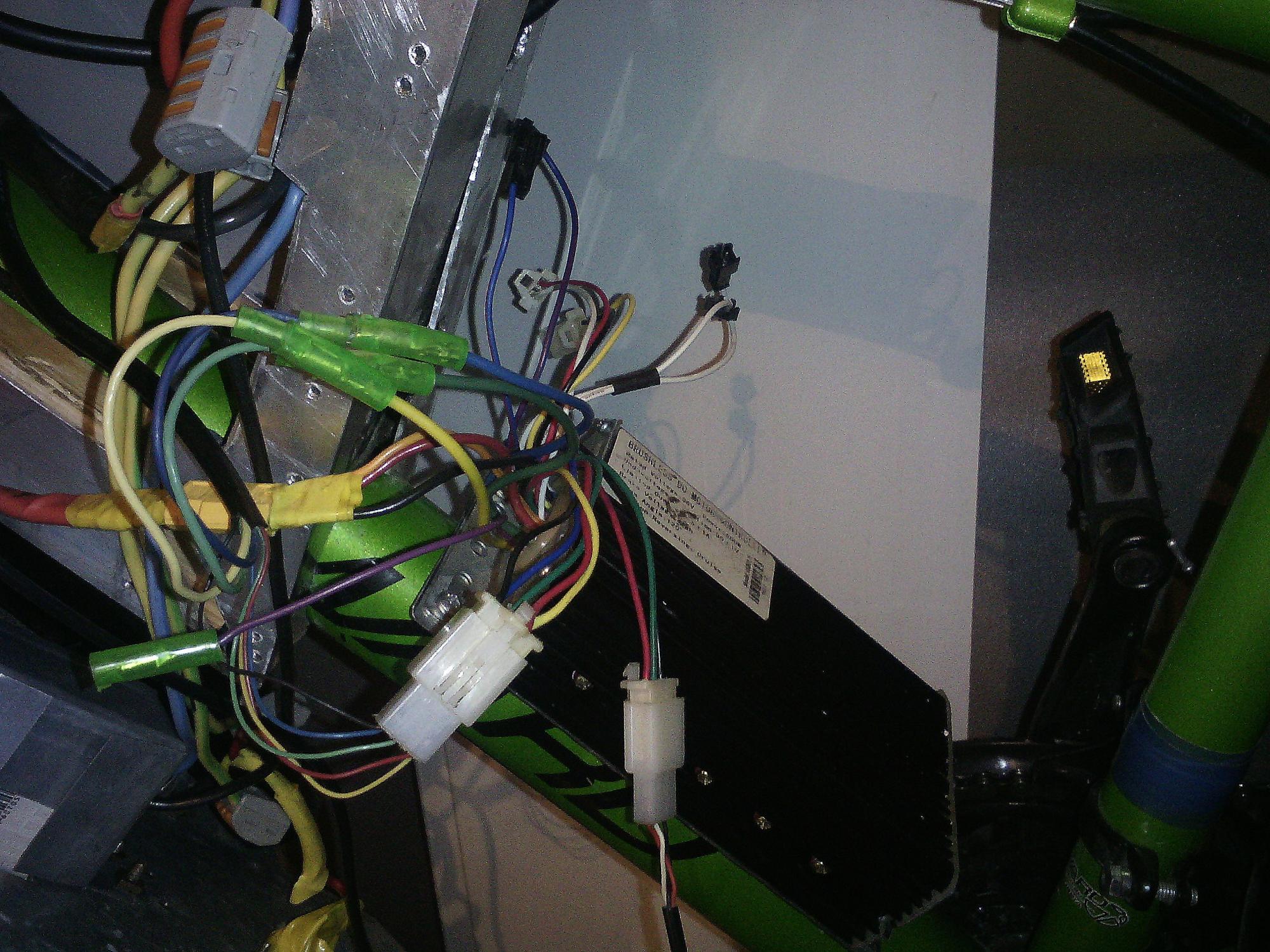

Peresvet
Peresvet
подсоединил контроллер от Xofo 250 W колесо стало крутиться быстро и легко , и нет тарахтения , но дисплей Xofo стал показывать error , и стал отключаться , и всё ничего не работает ! ?
Чёто ничего понять не могу ,я чё , видимо где-то ногой в дерьмо наступил ! ?  O_O :bn:

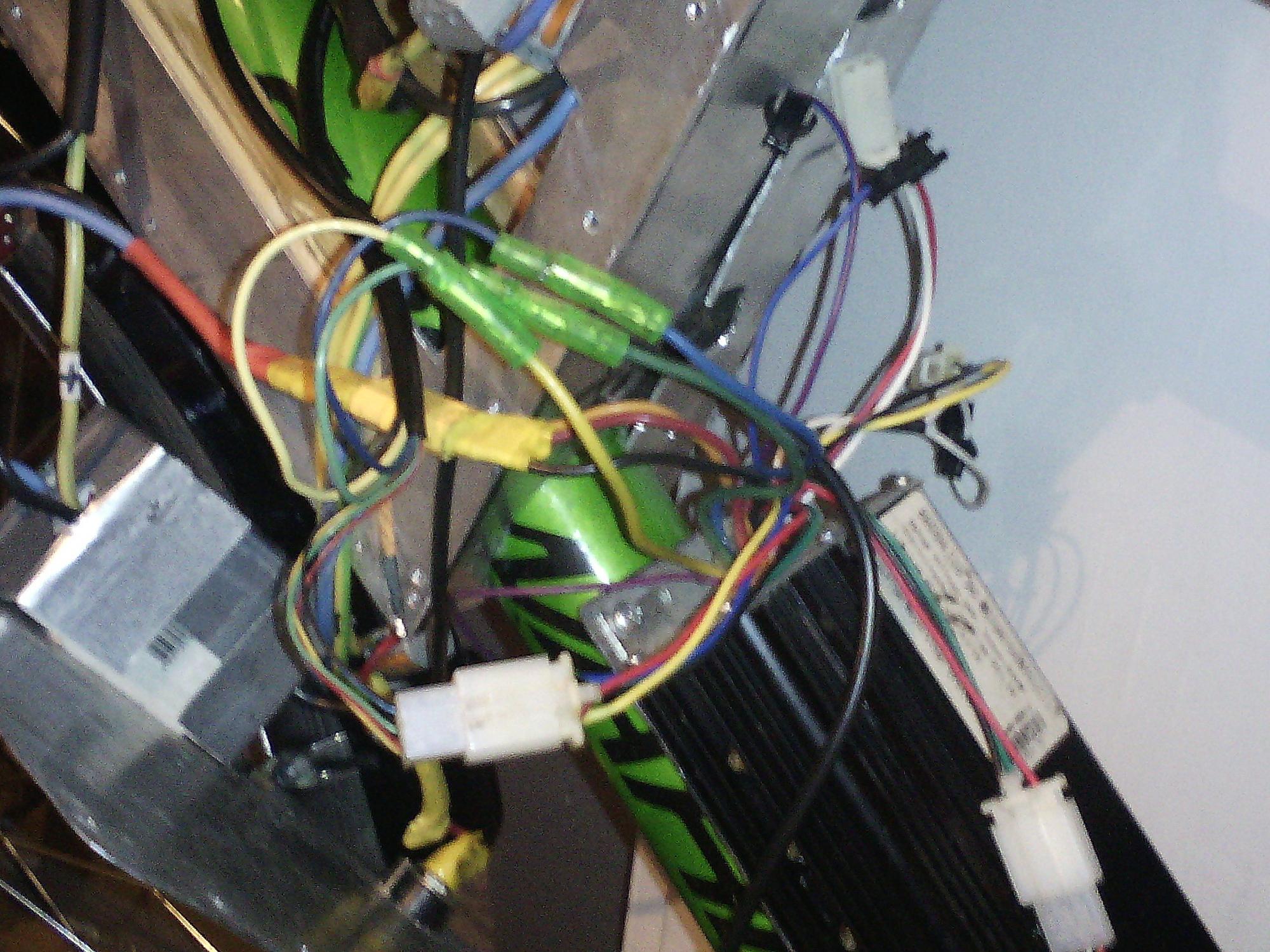

Peresvet
#47
Разобрал контроллер от полариса , с обратной стороны платы где ножки от радио-деталей виднеются ,пропаяна толстенная дорожка , а на ней какой-то белый налёт с толстыми серыми вкраплениями , но детали вроде все целы нигде ничего не подгорело ! :exactly:
А 2 сине-красных провода , должны нет быть соединены между собой фишками или штекерами ?
- как их звать не знаю. Дак я их пробовал разъединить , двигатель без них не крутится , и один провод как раз впаян в выход Q , что означает видимо круиз , так и хочется добавить - круиз вокруг контроллера ! :exactly:
В общем получается мотор не развивает обороты из-за контроллера , в веломастерах он стоит 7500 , получается легче купить более простой и дешовый вариант ,а поларис для меня сложный вариант , значит его раздолбить и выкинуть в мусорку , там ему и место !

Wayfarer
[user]Peresvet[/user], проблема в подключении мотора  к контроллеру, неправильная комбинация фаз и холлов или в разъеме холлов один или несколько проводов не контачат. Там на холлах разъем китайский очень ненадежный и может элементарно не быть контакта, поэтому тарахтит.
Немного помучаетесь и все получится.

[user]Peresvet[/user] тут уже писали.. Вибрация мотора идет по причине - не стыковки холлов и фаз.
Пришлите фото (хорошего качества) подключения мотора к контроллеру
и проводов управления. Чем больше будет инфы (фоток и описания) - тем быстрее разберемся.
можете писать в личку - быстрей настроим мотор.
пс Проверти холлы на моторе - работают или нет. Проверять знаете как?

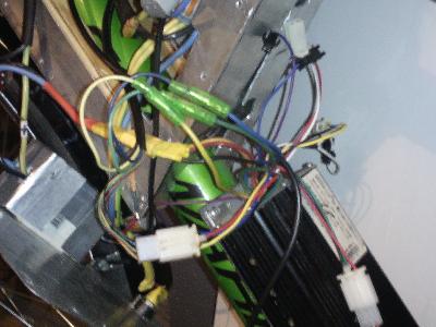

Peresvet
#53
Сейчас разбирал вилки датчиков холла , и газульки , ну так один вытащу ,шкуркой зачищу , вставлю обратно .
Забыл выключатели выключить , вставляя вилку газа в разъём , велосипед дёрнулся в перёд , ну я с испугу , обратно отключил , вставляю снова такая-же ерунда , так должно быть ?
Ну я выключил выключатели , думаю может где-то не контачит , взял перепаял контакты , потом сразу зачистил вилку датчиков холла , собрал , газ кручу , даже колесо не дёргается !
Думаю причина , либо в ручке газа , либо в разъёме холла ?
Оказывается , это у контроллера защита включилась , щас крутиться , но так-же с вибрацией !
Было-бы мне не на работу , я бы заказал дешовый контроллер и не парился .
ЩАС ещё перепаяю вилку холлов , если толку не будет , значит одна причина , контроллер !
