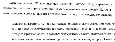

Для заговорщиков:
(Русин А.И., Хегай Л.Д., Демин Г.Е. "Основы технологии производства современных свинцовых аккумуляторов", 2012, стр. 153-154)
