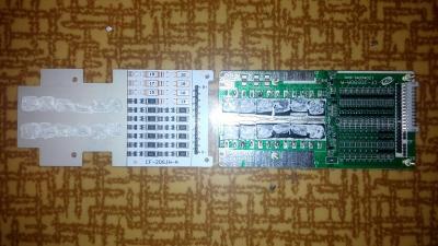

Наткнулся тут на такой интернет магазинчик http://stores.ebay.com/SuPower-Battery?_trksid=p2047675.l2563  заказал там ряд БМСок, но в конкретном случае с БМС на 10s http://www.ebay.com/itm/36V-37V-42V-10S-45A-Lithium-ion-Li-ion-Li-Po-LiPo-Polymer-Battery-BMS-PCB-System-/221214802326?pt=LH_DefaultDomain_0&hash=item33816e0196  столкнулся с проблемой. После сборки батареи и подключения данной БМС стал заряжать, зарядка прекратилась при напряжении 40,5в я испугался что банки попались бракованые, а оказалось что на приложеной схеме подключения которая есть и на сайте существует серьезная ошибка, порт N по схеме не задействован а в действительности это порт зарядки, так что будьте внимательны при подключении!!! После зарядки через порт N батарея зарядилась до положеных 41,5в после чего пошел процесс балансировки элементов.
fondrosel
 Порог отключения в 40,5в существует для защиты от перезарядки рекуперацией, тоесть с полностью заряженой батареей рекуперация не работает пока она не разрядится до 40,5в. Для того чтобы отключить эту функцию нужно отпаять транзистор Q9.
Отключить функцию я решился руководствуясь тем что на 2 предыдущих БМС такой безумной функции не было и ничего плохого с батареями не происходило, ну и конечно собственной безопасностью имхо без рекуперации на электровеле >:D

На самом деле их достоинство в невысокой стоимости, доступности и повышеном токе нагрузки, с доставкой Антон правильно сказал они немного тянут, аналогичная БМС с других сайтов будет в 2 раза дороже при этом имея ток в 30 а не 45а, все необходимые функции она выполняет сегодня провел ходовые испытания с отпаяным транзистором Q9 рекуперация работает с самого начала поезки так что все ок

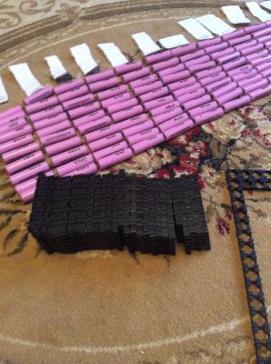

Eduard55
#16

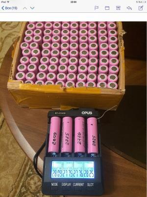

Собрал литиевый акб 60v 27ah из новых элементов, для электромотоцикла 1500 w. Стояли свинцовые 20 ah. Проблемка появилась. Bms похоже под небольшой нагрузкой "на подвешенном колесе", при резком старте  вырубает питание. Bms c китайского сайта, 45 a. Контроллер родной 60 а. Искать более мощную bms? Выручайте советом. Ещё одно, на bms незадействован "лишний" отдельный разъем, красный тонкий провод на отдельной колодочке. Порылся в инете, предположительно для индикации, на сайте производителя и фото его вообще даже по счету нет. Замерил вольтаж в процессе работы акб, падает при нагрузке с 67 до 57. Похоже норма для отключения, температура в гараже 6 градусов.  Что не так? при подключении старых . Проверил работу без бмс все в норме, падение при нагрузке 64 вольта.  Какой нужен бмс?
свинцовых вместо лития обратно все в норме.
Slavemaster
[user]Eduard55[/user], покажите фото собранной АКБ, особенно соединение АКБ и БМС, соединение БМС и контроллера. Скорее всего дело в выбранных ячейках, они не высокотоковые, их нужно больше набирать в паралель, чтобы уменьшить просадку напряжения. Хотя на проводах/разъемах похоже тоже проседает.
