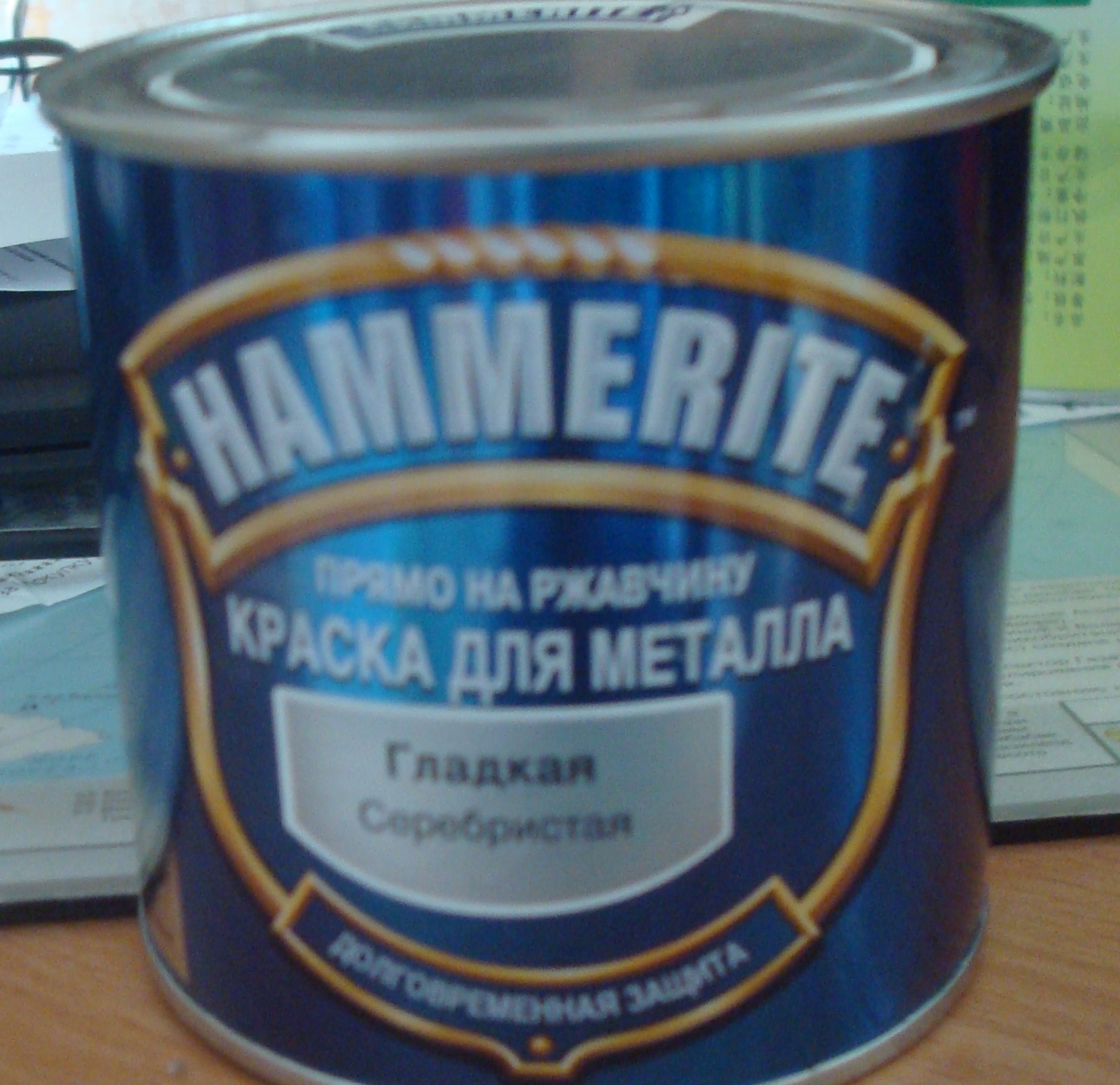

Знаю есть неплохая краска чтоб покрасить  я себе красил. Ей часто велобильщики красят она сразу как анти ржавчина грунтовка три в одном короче. Домой приеду посмотрю банка еще валяется. Под ней реально ничего не ржавеет. Единственный недостаток она не очень прочная т.е. стирается если тереть под тросиками ногами и тп...приходится эти места подкрашивать.

Клласс Павел! Очень рад за вас! ПОЛКУ ЛЕЖАЧНИКОВ прибыло!! А краска,да, есть такая,3 в одном называется....если подольше посушится на воздухе,то ничего так,довольно прочно сидит. Особенно черная...Никак не покрасить свой аппарат. То одно то другое. Достают  велохалтуры....

"Прямо на ржавчину" - это для меня, дааа  :-D

А я сегодня краску прикупил, думал брать серебристую, но взял красную  :-D
