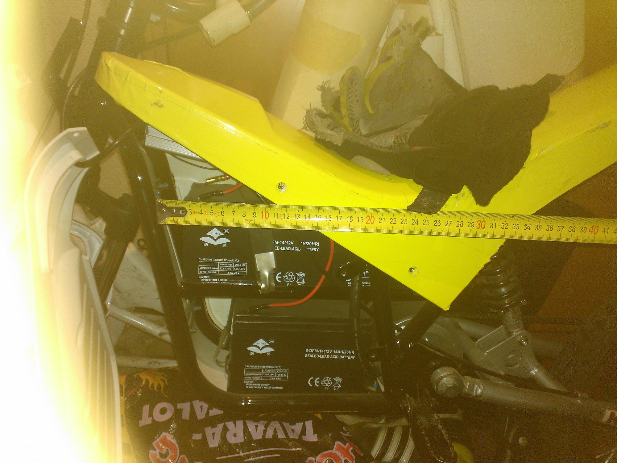

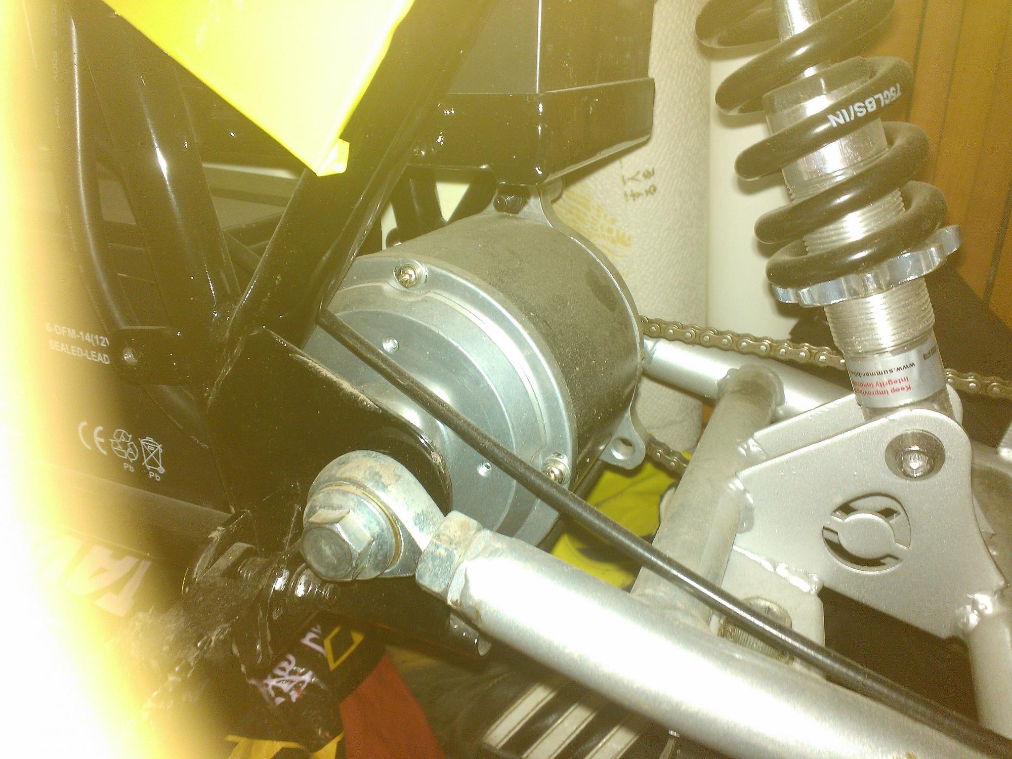

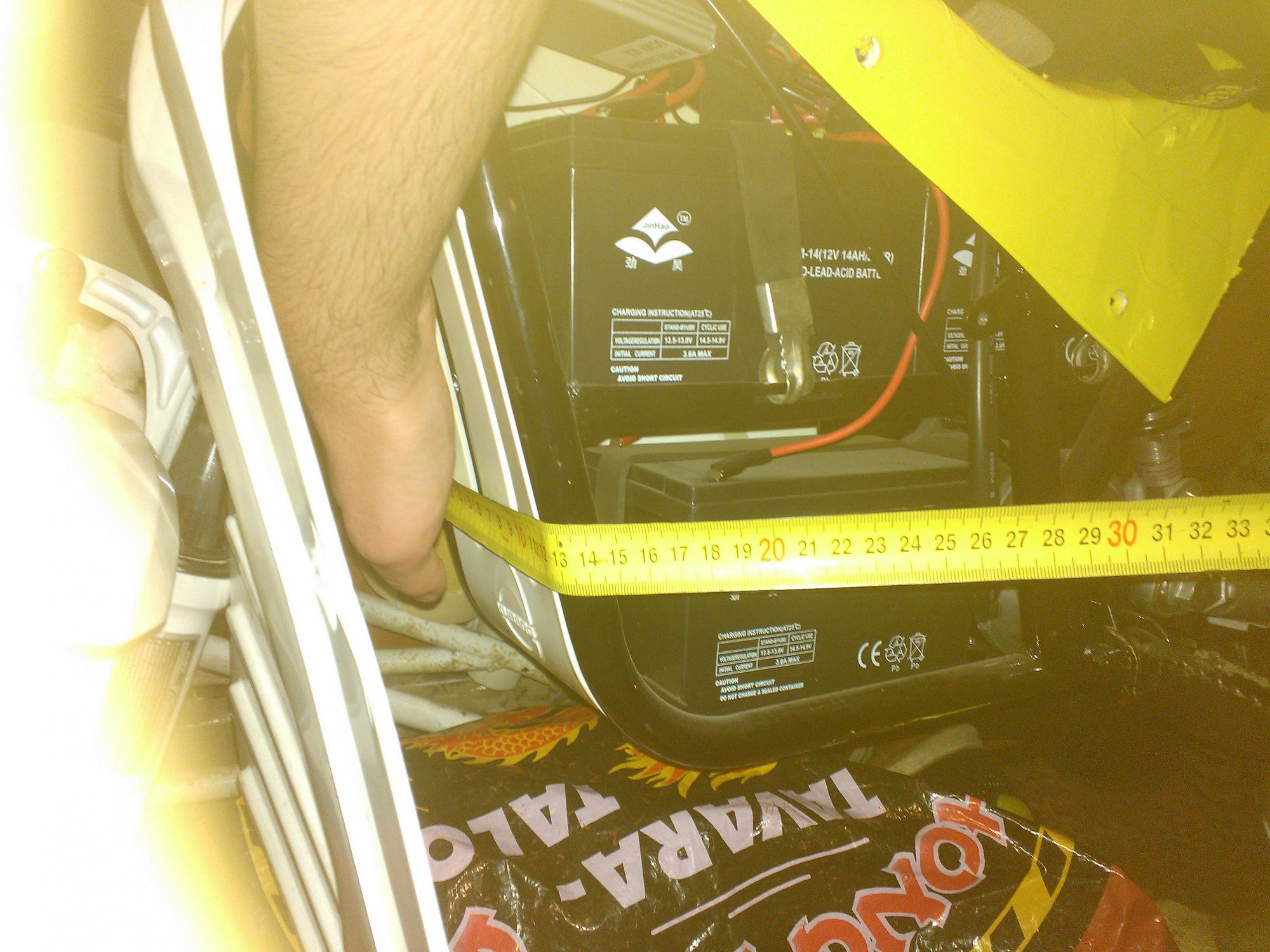

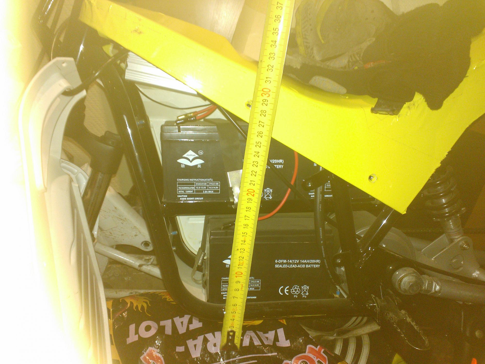

fw42
[user]tadesko[/user],
ЦитироватьАппарат был убит в хлам сыном на даче за три недели.
Если не секрет, что из комплектующих пострадало?
В принципе подавляющую часть начинки планирую постепенно апгрейдить и кастомайзить. Но самые хлипкие детальки, возможно имело бы смысл сменить на прочные заблаговременно.
