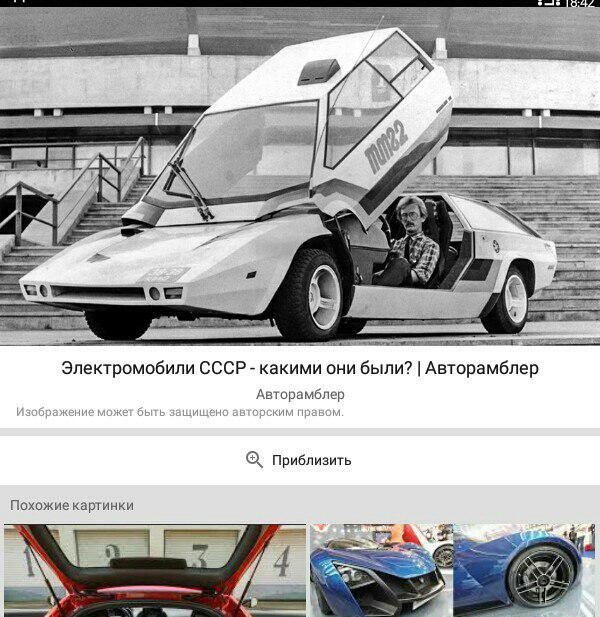

а ведь была и "Эллектра" - первый киевский электромобиль, лет так 18-19 назад...
Автор Creator, 27 Дек. 2007 в 00:37
Creator
электромобиль "Эллектра"  ездил по Киеву в те годы, когда я там учился. только я об этом совсем не знал... да и про электромобили тоже.
Уважаемый Михалыч!
Расскажите нам про электромобиль "Эллектра".
большая просьба - ПОПОДРОБНЕЕ!!!
п.с. на фото за рулем - сам Михалыч, я его узнал!

......Ну, на фото она еще не готова (другого не сохранильсь). Как видно, она на сегодняшнюю похожа. Были и двери и накидная сзади , на системе рычагов крыша.  Рама была сварена из прямоугольной трубы 50 х 25 , облицовка сваркой ТЭС из железа  0,6.  Трёхкиловатный мотор
от маслонасоса эл.погрузчика, при старте и на подъёмах нагружался до  10 ква. батарея, в окончательном варианте, была из 6ти  аккумуляторов 6СТ190 , которые переключались контакторами
в: все в паралель- 12 вольт; 3 по 2 - 24 вольта ; 2 по 3 -36 вольт; все последовательно -72 вольта.
с коммутацией обмоток возбуждения было 6 фиксированных скоростей, с максимальной до 60км.час.
Но в село к тёще 75 км, я ездил  на полунапряжении со скоростью 35- 30 км.час. Пробег при этом
мог быть до 100км. В попытках регистрации , доехал до нач. тех отдела МВД Украины , не зарегистрировали, но и не наказали не разу ( при ежедневной езде)  Аккумуляторов хватило на полтора года ( потом начались проблемы) , разочарования  хватило лет на 15.
....Теперь, когда я, уже пенсионер, работаю не на родное государство , а на себя, могу себе позволить не самые дешёвые комплектующие, Электра 2 будет, конечно, и красивее и быстроходнее
и долговечнее.
