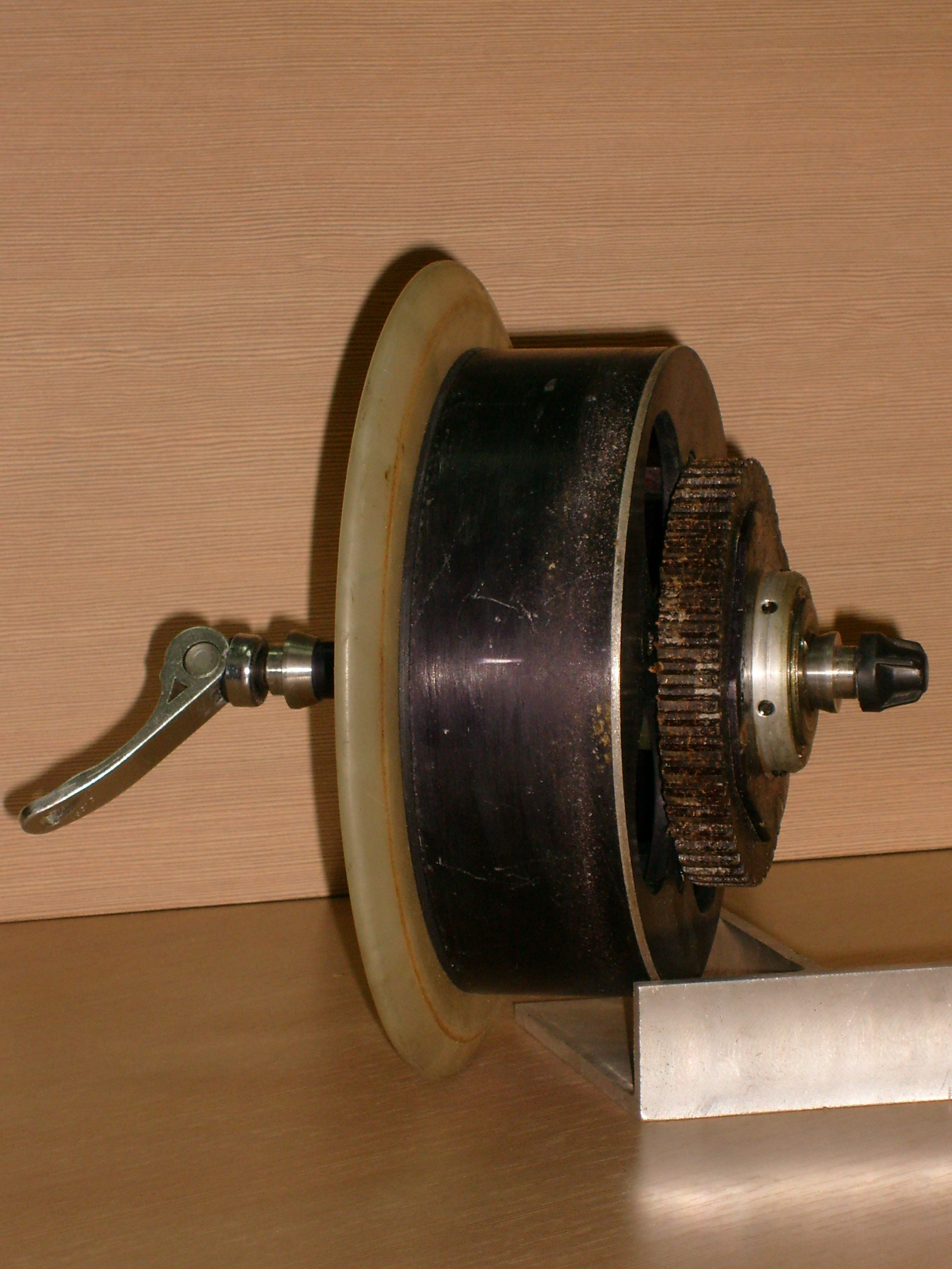

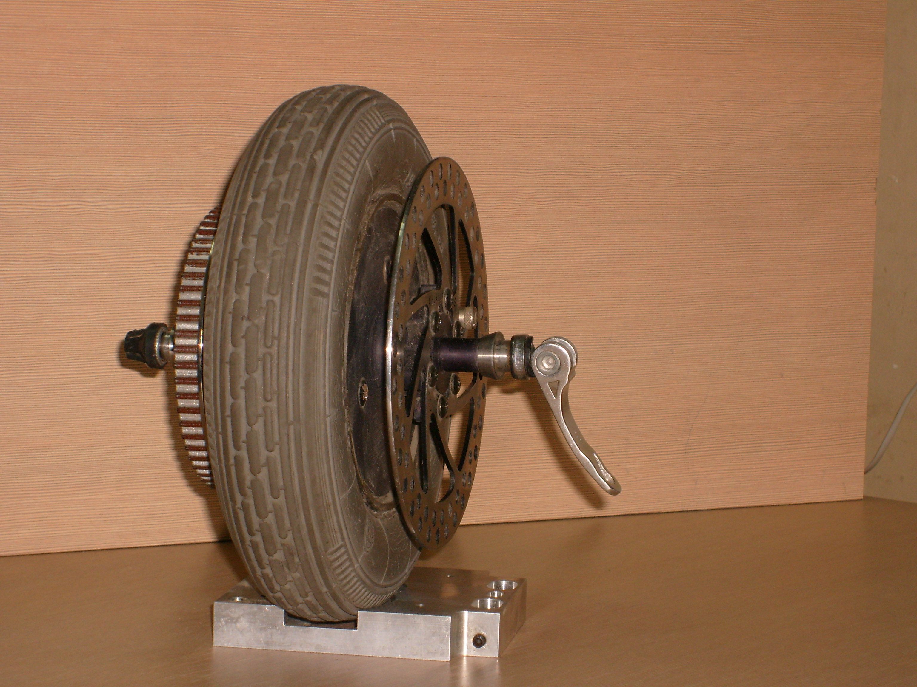

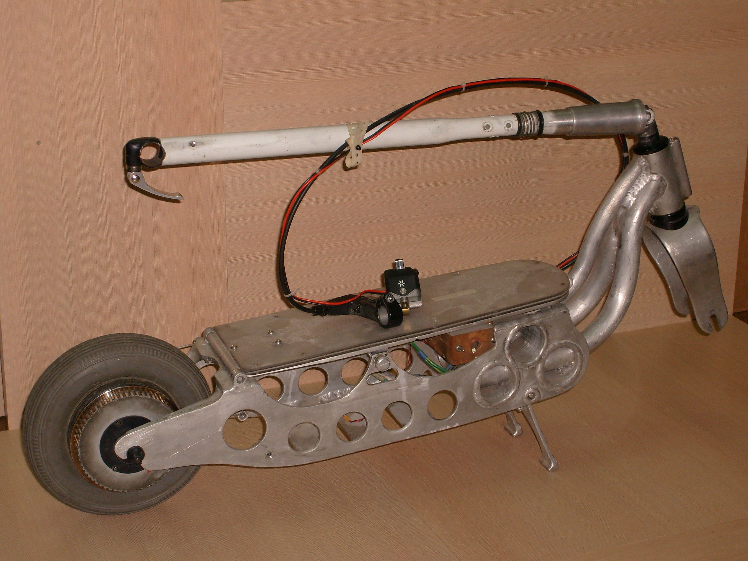

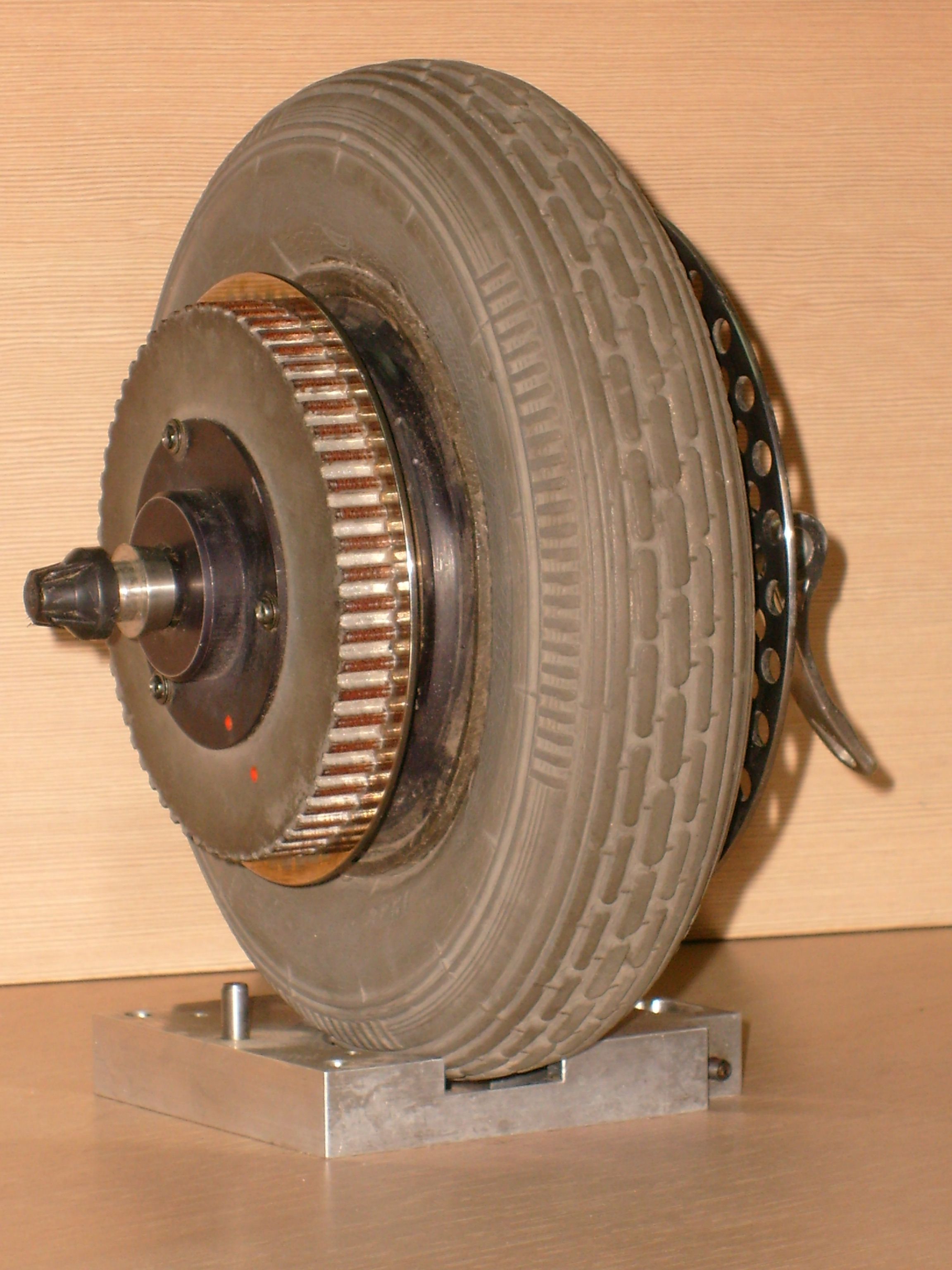

Меня зовут Перистый Виталий, имею более чем десятилетний опыт постройки двухколесного электротранспорта и не только его. Почитал ваш бред и не удежался встрять. Выбор на электросамокат сделали верно. Электромобиль в России - чрезвычайная головная боль. Неприветливые гаишники, матюки на перекрестках, налоги, техосмотр, страховка + ко всему аккумуляторные сюрпризы!
Миниатюрный скутер (не такой, как китайцы соорудили), не загромождающий тротуары, тоже неплох, я сам давно пользуюсь. Но бывает и с ним тяжко. Ступенчатые спуски, походы на вокзал, в офис и т.д., самокат же всегда с собой. Конечно, должен складываться хотя бы руль. К теме руля, замечу, что это техническое решение одно из самых сложных. Задача это очень хитрая и подлая. Думаешь, взял 2 трубы, скрестил и все. Это не относится к той жуткой конструкции, которую я увидел в этом треде на первой странице. Тянет, извините, на 7-8 класс школы на селе. Писать подрбно лень, скажу о главном кратко.
1) Расстояние между осями не менее 700 мм.
2) Диаметр колес не менее 200-220 мм.  Игнорировать не советую, будет не езда, а полеты - низенько-низенько!
3) Технические колеса, которыми заполонили все магазины, НЕ ПРИМЕНЯТЬ КАТЕГОРИЧЕСКИ! Не выдрживают большое давление. Для хорошего наката его приходится доводить до крайности ~5 атм. и более! Монолитная резина мной опробована - очень тупая и сводит на нет весь накат.
4) Какая рекуперация?! Вы что, нездоровы?! Если применять маховичный или ионисторный накопитель, тогда можно подумать, но при таких массах и скоростях - это бред сумасшедшего! У меня от смеха треснула губа.
5) Сразу предостерегу от изготовления самодельного мотора-колеса. К примеру, одна из подлых проблем (при малом диаметре) - надувной сосок, ох и даст он прикурить! Хотя на скутерах я все-таки советую мотор-колесо. Проще купить готовое. Но если есть запал все сделать самому (как я поступаю), то лучший и быстрый вариант - ременная зубчатая передача. Шкивы могу научить как резать.
Готовые к использованию инструкции:
Переднее колесо : резина + ступица пластиковая.
Заднее колесо : резина + ступица пластиковая, барабан дюралька, одна крышка на винтах.
Ремень : от 16-ти мм кинопроектора , от него же и шкивок 12 зубов.
Задний шкив : оргстекло текстолит 60 зубов.
Обгонка (в народе трещотка) : от шоссейника
Мотор : от электровентилятора радиатора "Жигулей" или "Волги" (предпочтительно старого выпуска, лучше сделан коллектор, больше набор, толще провод. Мотор доработать! Щеточный узел на стеклотекстолит. Гнезда щеток латунная трубка осажена на квадрат, припаяна на фольг.стекло. Щетки заменить на хорошие лучше (авационных от умформеров нет)
Подшипники : поставить шариковые, ось выпрессовать и заменить длинной. В щетках расфрезеровать дыры, под вентиляцицию оставить тоненькие перемычки (фото мотора прилагаю). Все это для хорошей вентиляции. Если жара, то неплохо бы установить комповый вентилятор.
Аккумуляторы : зависит от кошелька, опыта, и, в основном, от того, куда и как ехать. Напряжение до 18В (но в этом случае вентилятор необходим!). Из дешевых 7A/h от УПС.
При весе пассажира 78-80 кг и напряжении U=18В 12В+6В (12A/h) вы получите ужасную для самоката скорость ~28км/ч (осторожно! можно очень даже хорошо покалечиться). Советую 12В (два  7A/h в параллель), так спокойнее.
Материал рамы : хорошая дюралька D-16. Если с аргоном не дружите, то делайте из тонкого железа. Удивительная вещь, но при грамотной проработке вес рамы из железа примерно такой же, как вес рамы из алюминия, а мороки меньше со сваркой. Еще надо заметить, что алюминий желательно анодировать после изготовления, но это не каждому по зубам. Вес снаряженной хорошей конструкции 14-15 кг  ( со свинцовым аккумулятором). Обязательны щитки, так как обороты колес высоки - грязь бьет фонтанами выше роста. Предусмотрите складную подставку.
Электроника : я опытнейший электронщик, 45 лет неутомимого экспериментального радиолюбительства, большой поклонник и силовой электроники, можете представить, сколько всего мог бы я высказать, советуя применить тот или иной регулятор. Но поверьте, эксперименты показали, что коммутация релюшкой здесь самое изящное решение. Оттолкнулся ногой, кнопку нажал и помчался! Ни один ШИМ-регулятор по КПД не сравнится. Итак, два маленьких ато реле (например, от сигнализации авто) в параллель.
Тормоза : применить готовые велодисковые на заднем колесе, на переднем - ни в коем случае - иначе будете летать через руль+потребуется прочная передняя вилка. Седушку можно съемную, если человек хромой, инвалид, с легким дефектом ноги.
Зарядник : хороший адаптер на 5А (220/15В-20В). В раме установите авиационный переключатель тумблер (похожие применяли в тракторах) в одном положении - езда, в другом положении - зарядка. Хорошо использовать ~26 штук (18мм) литий-полимерников, но не забывайте о балансниках!
Если будут какие-нибудь вопросы - задавайте, отвечу, дам совет.

8 лет назад я с упорством маньяка чинил и чинил,щеточный узел.тогда  мой вабор пал на интересный моторчик производства гдр.U-42В\80А при принуд продуве                                                                                                                                                                       !этот мотор имеет прекрасную чувствительность(параметр мной придуман).он приходит во вращение от одного аккума 1,2В Д-0,55 ! регулятор (газа) был совершенно не правильно в те времена построен.это 12шт IRFP260N ,управление жесточайшее и эффективнейшее 3-корпуса 561тл-каждый затвор от отдельного шмидта, входы всех элементов запараллел,и через отику к шим генератору. развязка по питанию тл при помощи ,любимого и сегодня, преобразователя от старинных сетевух 5-в-9 Вольт. 700Гц шим . частота выбрана низко уже в процессе эспериментирования. опробовал  и высокую 10кГц. но это не реш пробл.                                                                           выход на двигатель  бы сделан напрямую.   получается страшное явление!в момент закрывания ключа, могучий выброс самоинд. двиг,через паразитный(для этого случая)встроенный диод полевика прлюет в тяговый аккум. r-аккума для этого выброса низко!догадайтесь куда девается энергия?правильно !--жарит щетки,коллектор. нельзя воспользоваться параллельно подключенным кондюком без нихрома- взорвется! я не сказал о мощностях с которыми возился. это 10аккум 7,4А\ч по 2 впаралл и 5групп последоват. по первоости (глупости 10-й давности)пробовал прохватиться  даже на 120 вольтах!  вот почему применял иполевики 160В.  вотэто был экстрим! прада очень короткий, минут 10!тролейбусники йошкар-олы наверно еще припоминают шального парня на жутостном и непонятном устройстве обходящем тролейбус ,как из рогатки (капот при экпериментах конечно отсуствовал!) после такой поездки обычно приходилось соскребать полоску припоя с крышки закрывающей щетки.замечу что один из лучших комповых вент.дул на щет.при пит.18В.                                  пишу об этом не заб.рад.,а длятого чтобы не вдумали поторить "контролер" опубликованный не так давно в ж РАДИО.назначали его для электротранспорта и даже авто! а позже.... я жил и экспергнорировал ....подоспела книжечка Семенова и Воронежский сам издат с разрешения IR, и  я наконец прицепил чеппер к своему "чепперу". на страшилку можно взглянуть http://www.scooterdigest.ru/ выпуск 126 06.04.2005 скутер дайджест.я даже сам не веддал ,что есть статейка,гдето года 2 назад мне ее  тихонько положили под нос в одном учреждении, при жарком споре на тему всезнающего интернета. моя позиция в этом споре очев(это пятое мое подкл к сетке)                 вернувшись к  теме электричек,    намекну на один вопрос который не всречал--это коммутация тяг. аккумов!как быть, если для нормальной тяги(здесь речь идет о увесистых экз.)нужно как минимум 24-36В,при зарядке же ,понадобится перекоммутировать аккумы в параллель?не соблазнитесь заряжать всю группу,как в китайских м.     аккумуляторы -любые! пытаются расползтись параметрами в разные стороны,будто тараканы,параллель уменьшает это явление.                                                                                                                       про самокаты и ж.д. в следующем сиянсе! 73!

Мне понравился ваш самокат. А на счет шима я не согласен.javascript:void(0); Дело в том что при старте токи настолько велики что тупо выпаливают колектор. Применение ШИМа во всем мире только увеличиваеться, возьмите к примеру дрели и аккумуляторные шуруповерты.
К вам есть так-же вопрос поделитесь пожалуйста технологией изготвлеия зубчатых шкивов.
