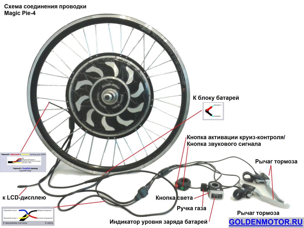

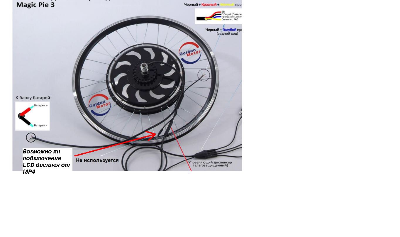

Ballu74
Приветствую!
Возможно ли подключить дисплей к МР3?
Например, от МР4?
С Уважением, Михаил!
https://electrotransport.ru/index.php?topic=51981.0
goldenmotor.ru
нет, не возможно. это функция есть только в контроллере МР4.
